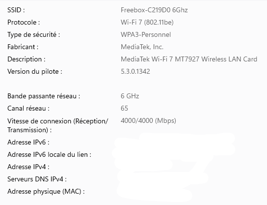

Carte mère Gigabyte Aorus Z790 Pro X rev 1.0
Carte wifi Mediatek Mt7927 LAN Wireless.
A priori, il s'agit bien de Wifi 7. Je peux me connecter selon la norme 802.11be et c'est bien reconnu comme tel sur win 11.

Je suis bien sous Win11 SV3 et Windows reconnaît bien la connexion en Wifi 7.
Concernant les canaux Wifi 7 sur le 6Ghz, je ne pense pas que ce soit le problème. Je ne l'ai pas précisé sur le message initial mais j'ai testé mon débit en 2,4 Ghz, 5Ghz et 6Ghz avec la norme 802.11be et j'ai à chaque fois obtenu des résultats très faible (entre 2 Mbps et 50Mbs) proportionnels en fonction de la bande utilisée.
J'ai également tenté d'utiliser la borme Wifi7 en utilisant seulement 160 Mhz de bande passante (comme le Wifi6E en fait) et le débit est effectivement divisé par 2 comme attendu.
J'avoue ne pas vraiment comprendre. Je penche soit pour un défaut de firmware / soit un défaut de ma Freebox / soit un défaut de ma carte Wifi.
Mais ce qui me paraît le plus étonnant c'est l'asymétrie des débits entre le download et l'upload lorsque j'utilise le Wifi 7 (50Mbps contre plus de 1000 Mbps pour l'upload). C'est ça qui me fait dire qu'il s'agit peut-être plus d'une anomalie logicielle que matérielle.

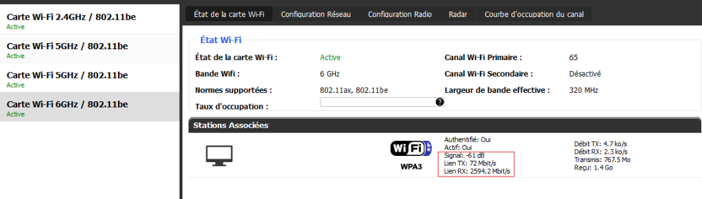

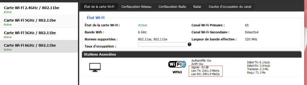

Edit : voilà ce que j'obtiens sur la Freebox quand j'utilise le Wifi 6E et le Wifi 7. Le Lien TX en WIfi 7 semble plaffoné à 72 Mbit/s.
Je suis étonné, il y a pas mal de site qui confirme que le Wifi 7 est disponible dès la version 23H2 de Win 11. C'est d'ailleurs bien ce qu'il est écrit dans les propriétés Wifi du réseau. Quelqu'un pourrait le confirmer ?

j'ai egalement le lien tx plafonné a 77 comme sur la capture ecran de ramonito c'est bizarre

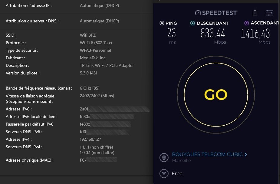

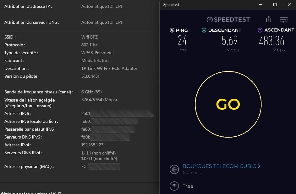

Salut à tous
Je rencontre le même problème qu'évoqué ci dessus...
Matos : Freebox ULTRA + PC Windows 11 24H2 avec carte TP LINK TBE550E (Wifi 7)... drivers et W11 entièrement à jour
Sur la Freebox ULTRA canal 6GHz réglé correctement en norme 802.11be 320 MHz
Sur le PC en modifiant le type de réception dans les paramètres de la carte réseau :
réception en 802.11ax Down : 833 Mbps Up : 1416 Mbps
réception en 802.11be Down : 5,6 Mbps Up : 483 Mbps
J'ai beau retourner le problème dans tous les sens je comprends rien...

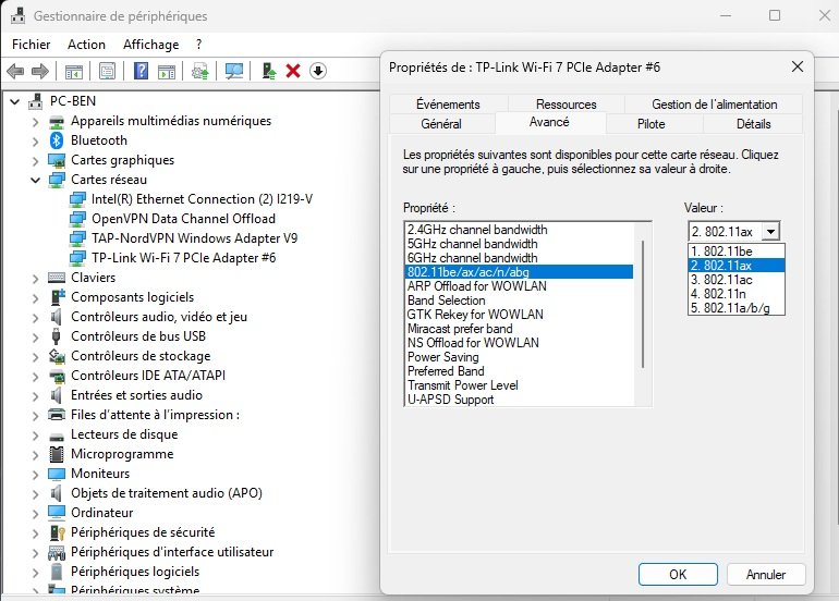

Salut stann33,
Dans Windows 11, dans la barre de recherche tu tapes Gestionnaire de Périphériques.
- une fois le gestionnaire ouvert dans la rubrique Cartes réseau clic droit sur ta carte réseau Wifi (TP-Link Wifi7 PCIe Adapter par exemple...) et cliquer sur Propriétés.
- Puis dans l'onglet Avancé, tu découvriras tout un tas de paramètres modifiables, notamment la rubrique 802be/ax/ac/n/abg sur laquelle tu sélectionnes la norme wifi souhaitée... Tu as également la rubrique Preferred Band ou tu peux choisir la bande ou se connecter en priorité , 2.4 Ghz, 5 ou 6 Ghz...
Et d'autres paramètres...
Dés que tu changes un des paramètres de connexion, le Wifi se déconnecte puis se reconnecte en prenant en compte les changements...
