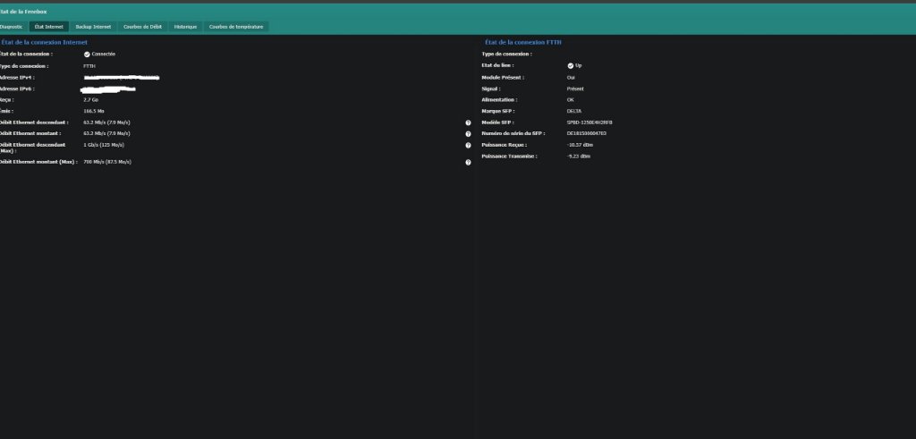

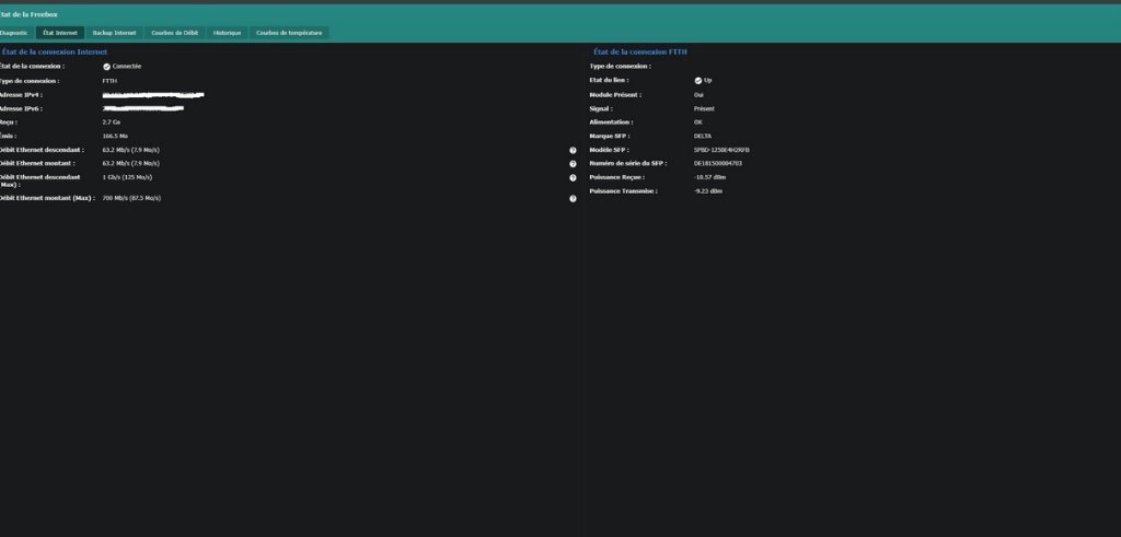

ma connexion est enregistrée dans mon OS comme FTTH et non pas P2P avant de passer PON du moins je l'espère
Sans titre (Copier).jpg (20.9 Kio)Vu 3212 fois

Ton image est illisible, il faudrait recouper la partie inutile et reposter ensuite les infos.
Pour un accès Freebox Ultra voici ce qu'on doit voir sur Freebox OS
Etat de la connexion : FTTH
Type de connexion PON
Débit Ethernet descendant (Max) 8 Gb/s (1 Go/s)
Débit Ethernet montant (Max) 8 Gb/s (1 Go/s)

je suis en fibre depuis pratiquement le début(2010).
En regard de ma connexion je n'ai rien (blanc) ce qui doit sigifier que le champ devrait être renseigné PON après le rdv avec le technicien prévu jeudi pour la migration
Capture d' (Copier).jpg (22.51 Kio)Vu 3186 fois
