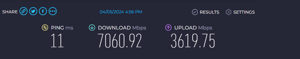

c'est normal comme debits (cable AOC SFP+ / SSD 980 pro)
Salut, j'ai reçu la Freebox Ultra et j'ai fait un speedtest. J'ai obtenu ces résultats. Est-ce normal que l'upload ne soit pas au même niveau que le download ? Il y a un truc qui cloche dans mon setup ou c'est simplement le réseau Free ? merci par avance
Capture d'écran 2024-04-05 165738.png (45.81 Kio)speedtest Vu 804 fois
C'est probablement ton câble SFP+ qui ne convient plus.
Patiente et l'un de ceux qui ont du changer le leur viendra te donner une référence...
slt je vais paraphraser ce qu'on m'avait déjà dit
"dites vous que votre Freebox n'a aucun problème, elle a été conçu pour cracher du 8 en up et du 8 en down"
ton câble c'est un un actif ? genre celui-ci https://elfcams.com/product/8587
