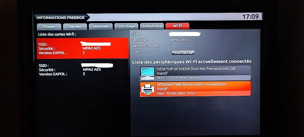

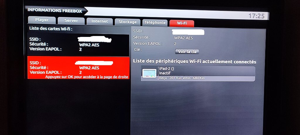

En Allant dans les réglages de ma Freebox et dans l'onglet wifi je peux lire ces informations ci-dessous qui apparaissent à l'écran...mes trois périphériques apparaissent comme "inactif" et parfois en une fraction de seconde ils apparaissent comme "actif" et redeviennent de suite "inactif"
Est ce l'origine de mon problème et comment y remédier ?

PS: Pour l'information "inactif", c'est juste l'appareil qui se met en veille de la connexion au Wifi. Et de temps en temps il se reconnecte pour diverses raisons internes (vérifier que le réseau est toujours là, faire une mise à jour, envoyer des statistiques, contacter la NSA,...)

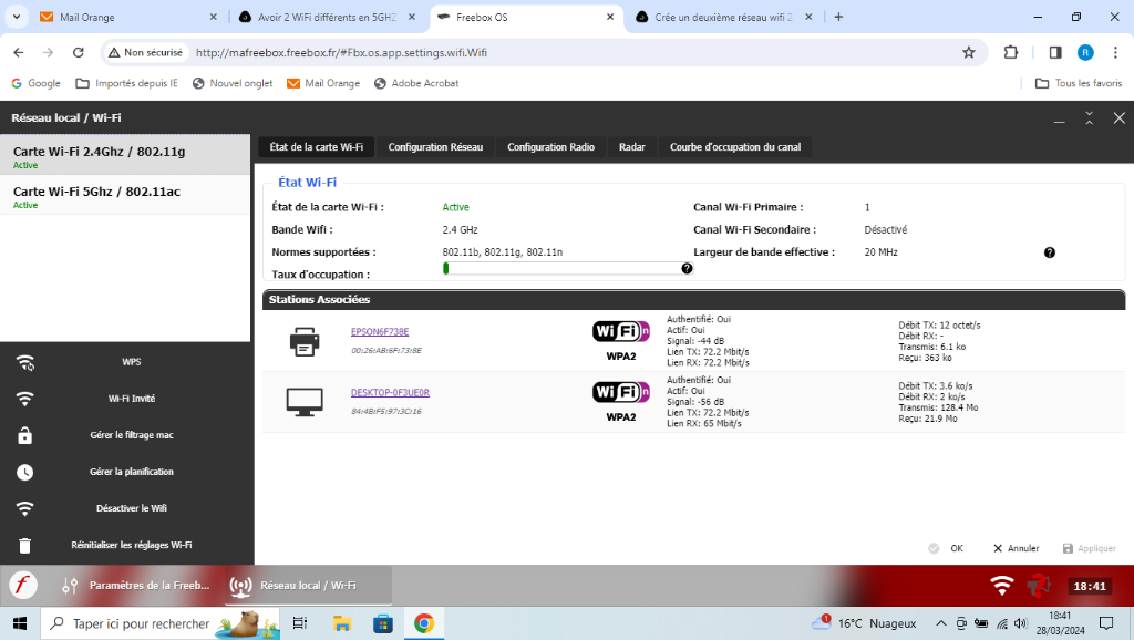

Je suis arrivé à cette étape et je visualise ces fenêtres et là je ne sais pas ce que je dois faire.

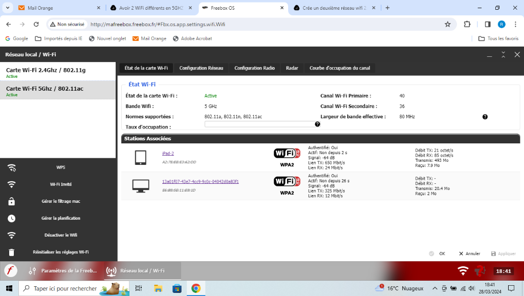

Capture d’écran (9).png (160.76 Kio)Vu 3525 fois
Capture d’écran (8).png (160.32 Kio)Vu 3525 fois
Il ne te reste plus grand chose à faire.
L'appareil 13a... c'est l'imprimante ?
En tout cas, confirmation que tu as bien une Révolution récente avec les deux bandes (2.4 et 5GHz).
Et donc, tu vas dans l'onglet "configuration réseau" de la fenêtre de ta capture d'écran. Tu auras un "choix de la configuration" en haut. Au lieu de choisir "configuration commune", tu choisis "configuration spécifique à la carte". Et alors, pour les deux bandes, tu entre un nom de réseau dans la case SSID et un mot de passe (qui peut être le même d'ailleurs). Ca peut être par exemple Wifi-de-toto-2.4 et Wifi-de-toto-5.
Et ensuite tu connecteras l'imprimante sur le réseau Wifi-de-toto-2.4.

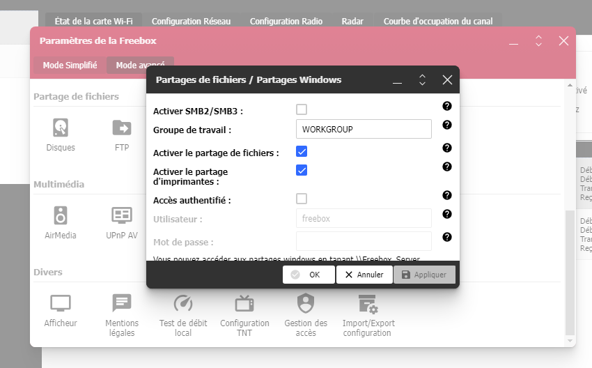

Expérience faite pour SMB1 mais pas de résultat.

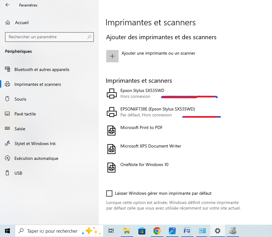

Comme indiqué sur l'autre fichier mon imprimante apparait toujours "hors connexion"

Bon, alors là je commence à être sec.
Toutefois, qu'on récapitule ce que tu as fait:
- L'imprimante est connectée en Wifi sur le réseau normal (pas l'invité)
- Elle est connectée sur la bande 2.4GHz (à vérifier sur FreeboxOS)
- Dans FreeboxOS/partage windows, tu n'as pas activé SMB2/SMB3
- Dans FreeboxOS/partage windows, tu as pas activé le partage d'imprimante
- Assure-toi également que tu as le même nom du groupe de travail
- Et (je pense que c'est peut-être ça qui manque): tu as activé le SMB1 dans Windows sur ton PC (https://learn.microsoft.com/fr-fr/windo ... abs=server)
