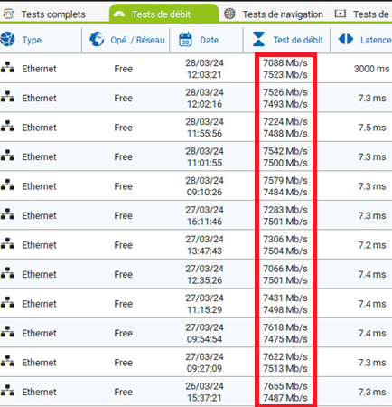

Slt ! j'ai la même Mellanox driver sous Win 11 direct en SFP+ avec un câble actif et j'ai bien les débits symétriques avec l'Ultra
ps/ après ne pas oublier que c’est du 8gbs mutualiser… et que les gens pensent que c'est "8gbs pour tous en même temps" alors qu'on partage avec d'autres une ligne 10 gbs
Capture d'écran 2024-03-28 121334.png (132.08 Kio)Vu 3516 fois
Modifié en dernier par anto1982 le 28 mars 2024, 12:41, modifié 1 fois.
