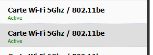

Bonsoir sorry pour la question "neuneu" mais quelle est la différence (notoire ?) entre ces 2 cartes réseaux wifi sur l'Ultra ? faut-il mieux privilégier celle qui à une largeur de bande + haute ?
thnx- Fichiers joints

J'ai la même question que toi ?
Je vais devoir attendre encore au moins jusqu'à demain pour le valider sur une Ultra mais sur ma delta
- j'ai une première carte qui voit les canaux 36-40 de la bande 5GHz - canaux que j'appellerai classiques, que tout le monde utilise et qui sont souvent saturés
- j'ai aussi une seconde carte qui voit les canaux 100 et plus beaucoup plus disponibles au niveau wifi et qui permettent en pratique plus de débit en utilisant une largeur de bande plus importante mais ne sont pas très sympa à utiliser à cause du protocole de détection des interférences avec les radars (météo je crois?) générant de longues minutes d'attente au démarrage (ce qui se cache derrière le terme DFS).
Les deux peuvent fonctionner en parallèle.
