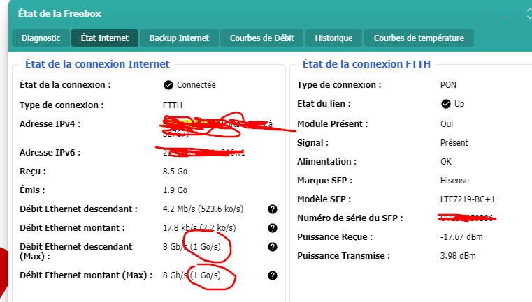

  • Bonsoir,
    Je ne sais pas si je suis au bon endroit pour ma question mais voila :
    Sur freebox os cela me marque 8 GOs (1Gos) dans débit descendant et aussi dans débit montant (voir capture d'écran)
    Il semble bien que je sois bridé à 1 G . Est le fait du partage à 32 (a 8 ?) utilisateurs ? Un réglage réseau ?
    Si quelqu'un a une réponse merci.
    Cordialement

  • Je ne sais pas si je suis au bon endroit pour ma question mais voila :
    Tu es raccordé comment entre l'appareil sur lequel tu fais ton test de débit et le serveur ?
