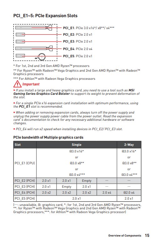

  • En regardant la notice de ta carte mere le port PCI_E4 est en PCIe2.0 x4 (page 15 de la notice)
    Seul le port PCI_E1 est en PCIe 3.0 x16/x8/x4 ta carte graphique est probablement brancher dessus.
    Je te met un lien concernant les transfert selon les ports:
    https://community.fs.com/fr/article/pci ... guide.html

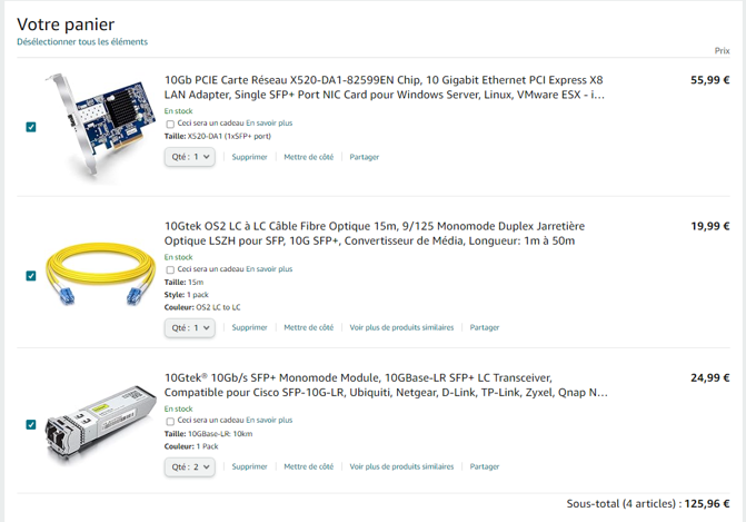

    Voici ce que j'ai pris pour le matériel chez amazon
    Capture materiel ideal pour 8 giga.PNG (141.57 Kio)

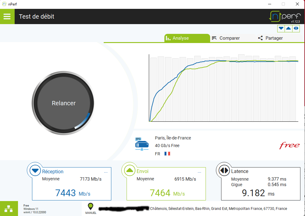

  • moi je suis content ...
    Capture d'écran 2024-02-28 084216_.png (102.03 Kio)
    Vu 3872 fois
