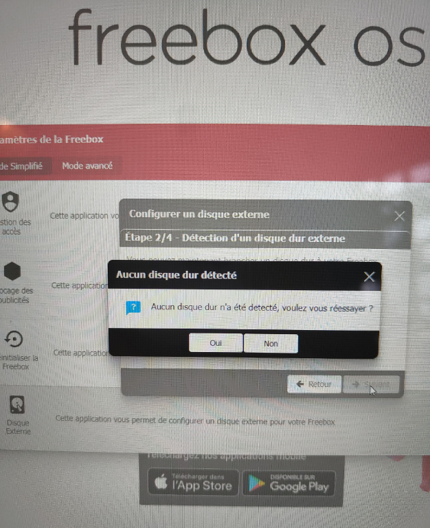

J'ai testé deux SSD, le EMTEC X300 1TO et le Crucial P3 4TO mais malheureusement ça ne fonctionne ni pour le premier ni pour le second (qui a déjà été testé et qui fonctionne pour certains d'entre vous). J'ai suivi les conseils et les remarques de certains ici mais toujours rien, si vous avez des idées
je suis preneur. Et merci beaucoup
Tu as fait attention à ce que la petite languette soit au dessus ? As tu bien formaté ton disque via Freebox os où l'application Freebox Files ?
Bonjour @Jeremy35530,
Oui la petite languette est bien au dessus (il y a eu même un clic lors de l'insertion). Je n'ai pas pu formaté le disque car il n'a pas été détecté !
Screenshot_20240222-090612.png (898.42 Kio)Non détection du disque NVMe Vu 3810 fois

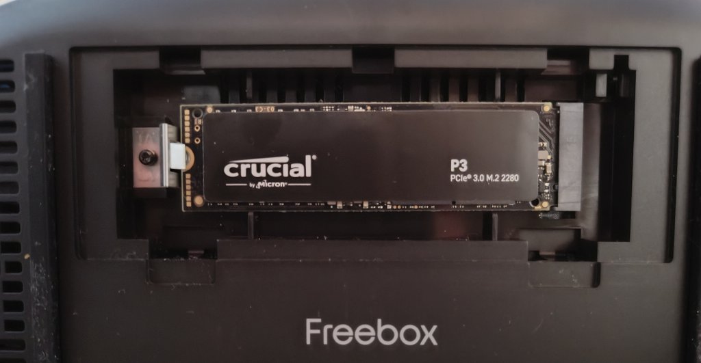

Voici quelques photos que j'ai prise pour illustrer l'insertion du SSD à l'emplacement prévu sous la Freebox Ultra.

Je reviens vers vous avec une bonne nouvelle. Après un ultime enlèvement et insertion du SSD, redémarrage de la Freebox, bingo le SSD est reconnu. Pour info, j'ai effectué ces mêmes étapes à plusieurs reprises hier soir mais en vain. Du coup je ne sais pas ce qui a pu marcher

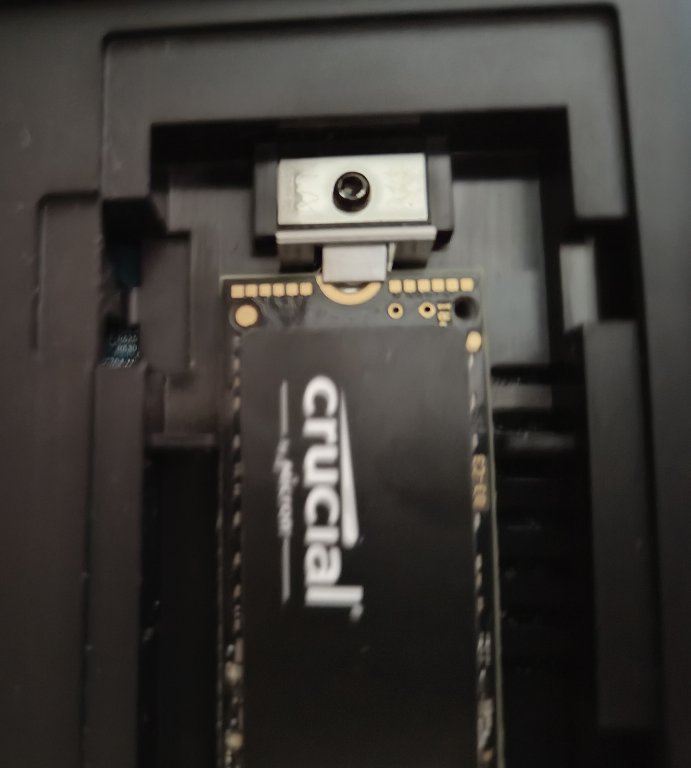

Sous la lame métallique il y a un plot avec filetage intérieur qui permet de fixer le disque.
La vis livrée avec le NVMe fixe et centre latéralement ce disque.
Sur la photo de fbxfmk la lame métallique n'est pas centrée par rapport à la demi-lune, peut-être la cause d'un mauvais contact côté droit (contacts très serrés)
Pour moi Free a voulu simplifier au maximum la mise en place du NVMe.

je vois que pas mal ont eu des soucis pour bien insérer le ssd nvme, cette languette en fer blanc de M... sans déconner ca fait vraiment un truc a 2 balles !! bon moi j'ai passé mes nefs sur cette p. de languette et j'ai pris une vis tout bete celle qui sert a fixer une carte graph par ex et j'ai fixé mon ssd comme ca ... et ca le fait !!!
Pour ceux que ca interesse, j ai depuis le 12 03 2024 un ssd nvme de 960 Go , un Corsair sur la freebox Ultra qui fonctionne parfaitement. Pour ces carateristiques: https://www.corsair.com/fr/fr/p/data-st ... 60gbmp510b
Merci....Ca marchait pas, j'ai forcé un peu pour que le fer passe au dessus de la demi lune et c'est reconnu.

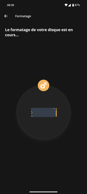

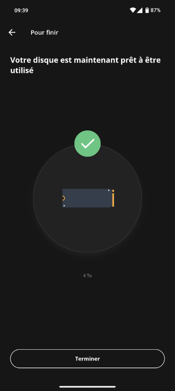

Bon, j'ai rencontré des difficultés avec mon Samsung SSD 980 1To.
Avec l'interface Web de gestion de la box, j'avais une erreur le disque n’était pas reconnu.
Finalement avec l'application Freebox Files sur iOS le disque a été reconnu et formaté.
Du coup, j'ai l'impression que les soucis de détection sont plutôt au niveau de l'interface d'administration.
