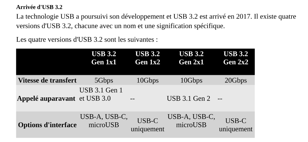

Si vous posséder un port usb 3.2 sur votre PC, c'est aussi un bon moyen de vous relier a votre Freebox Ultra.
Pour rappel sur les vitesses de transfert voir le petit tableau plus bas.

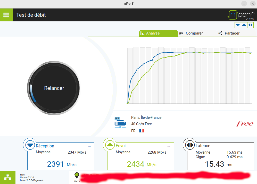

Test réalisé sur l'un des ports 2.5 Gbps du Server Ultra avec l'adaptateur ASUS USB-C2500 - Adaptateur Ethernet USB Type-A 2.5G branché sur un Raspberry Pi 5 8 Go :
https://www.speedtest.net/result/c/bb63 ... 44051265a3

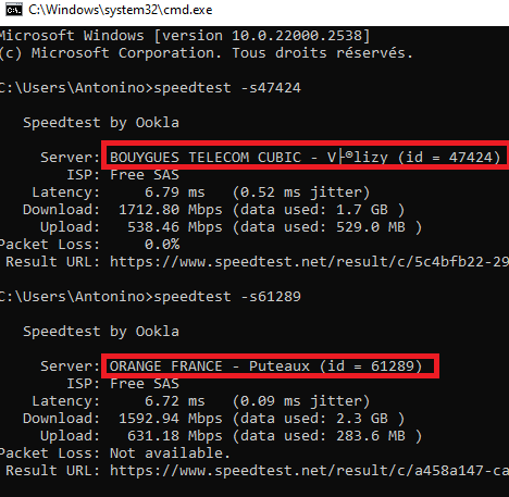

Votre test qui m'a fait rever. J'ai la meme configuration Serveur Ultra port 2.5G, cable ethernet Cat6, asus USB-C2500 sur le port USB 3.0 et Raspberry pi 5 8G, avec ethtool eth1 full dublex 2,5G, mais en réalité, avec speedtest, j'arrive à 700M download maximum. Je ne sais pas si vous avez des paramètres spéciaux?

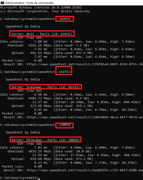

Attention au serveur utilisé, c'est lui qui risque de biaiser les résultats et "réduire" la vitesse, en utilisant speedtest-cli (https://www.speedtest.net/fr/apps/cli), vous pouvez lister les serveurs avec l'option -L (speedtest -L), puis lancer un test sur un serveur dédié avec son ID : speedtest -s XXXXX
Je vous invite à essayer plusieurs serveurs différents et comparer les différents résultats.

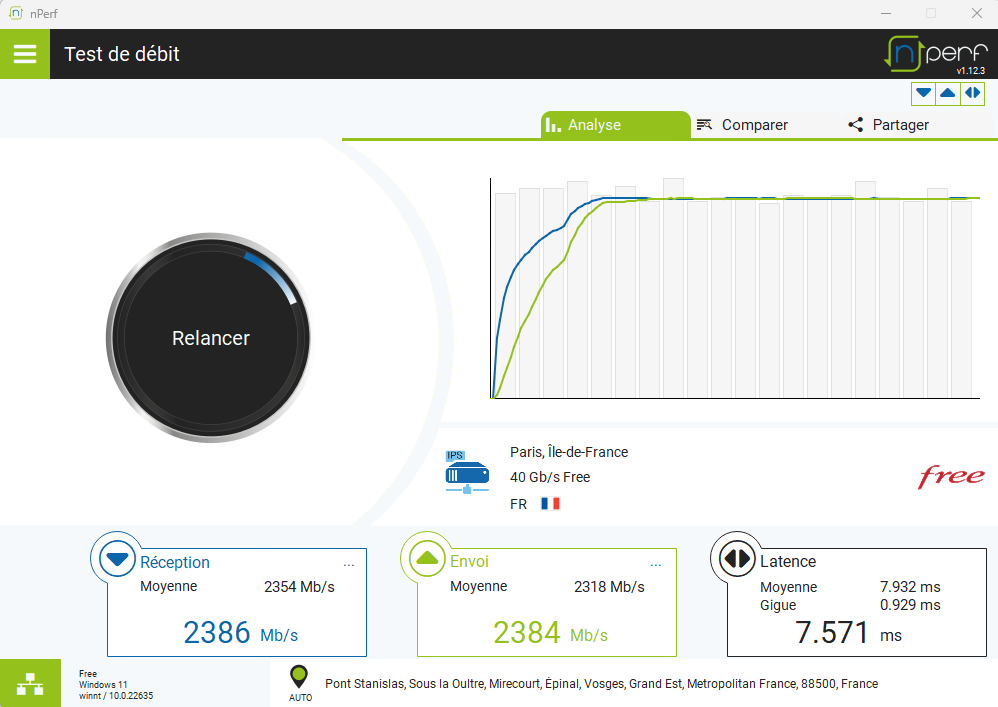

Bonjour, petit test avec un adaptateur USB-C Ethernet 2,5 "noname" à 8€ sur Ali-Express
Reçu le 09/02/2024
Reçu le 09/02/2024
mais en utilisant speedtest-cli et la commande (speedtest -L)
tu as les serveurs les plus proches de chez toi et pas de free ("closest servers")....
Je n'arrive pas à mettre la main sur une liste de serveurs Speedtest à jour et exhaustive, si quelqu'un à un site ou une liste sous la main, ce serait sympa de partager cela. Il y a aussi une astuce sur la version Web pour récupérer l'ID d'un serveur en survolant le nom du server, dans l'URL il y a un paramètre "server_id".

oui okay pour l'astuce de récuperer l'ID via le soft sur navigateur
habituellement j'utilises les serveurs proches de chez free comme mentionnés déjà dans ce forum

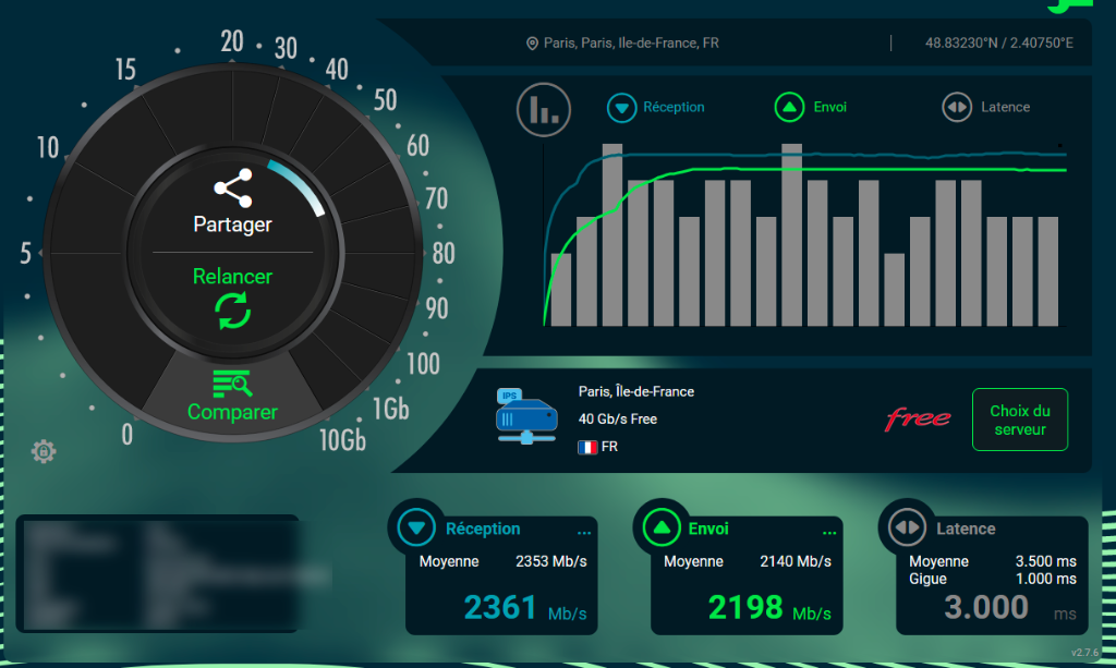

dans la foulée un nperf desktop https://pic.nperf.com/r/3500097266303301-ejDgwja8.png
hormis le score "moyen" les autres ID serveurs et c'est cohérent avec mon offre Delta PON
edit_ c'est beaucoup mieux
maintenant
https://pic.nperf.com/r/3500098493547428-SuHAsPlh.png

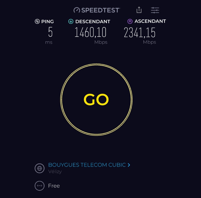

Mon test avec un adapteur USB-C vers Ethernet 2,5 Gbps. Je pense avoir plus en download mais peut-être que ça ira mieux dans les prochains jours.
