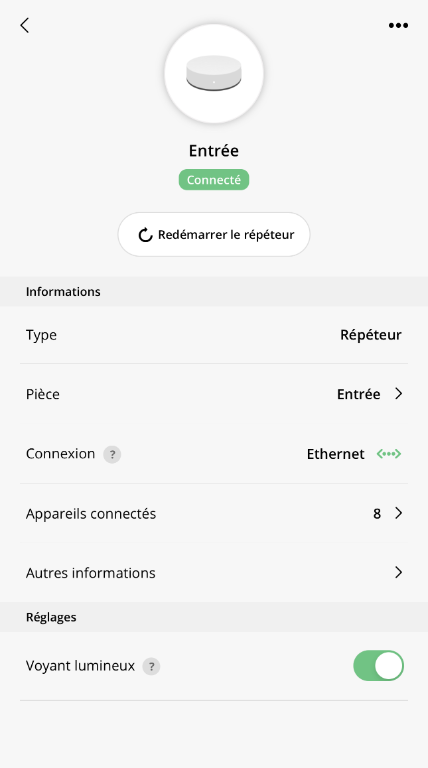

Je viens d'installer le répéteur wifi 7 de la freebox ultra. Freeconnect me dit qu'il est bien connecté que tout est ok. Mais quand je veux me connecter dessus, il n'apparait pas dans les recherches réseau quand je souhaite me connecter dessus.
Une idée svp ?
Merci à vous

Tu ne verras aucune différence dans les réseaux Wifi qui seront affichés sur tes appareils, avec le répéteur tu vas juste voir le(s) même(s) SSID avec un signal plus fort et visible plus loin que sans répéteur; donc non malheureusement tu ne peux pas choisir si tu te connecte aux répéteur ou à la box. Tu peux voir dans freebox connect si t'es connecté sur le répéteur ou le server
Capture d’écran . 2024-02-20 à 08.50.29.png (43.81 Kio)Vu 9984 fois
Ok, merci pour vos réponses.
Je vais donc leur renvoyer le répéteur et en prendre un moi-même pour pouvoir choisir ma connexion (répéteur ou freebox ultra).
