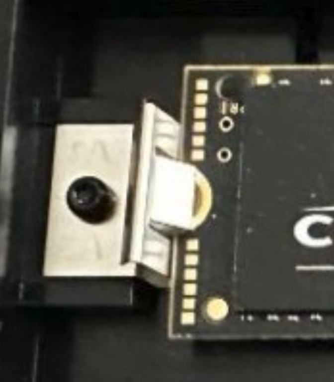

Je viens de regardé la photo, la lame métallique "ressort" recouvre bien le disque dur, au niveau de la demi-lune contrairement à mes essais.
Mauvais contact et donc non reconnu ?

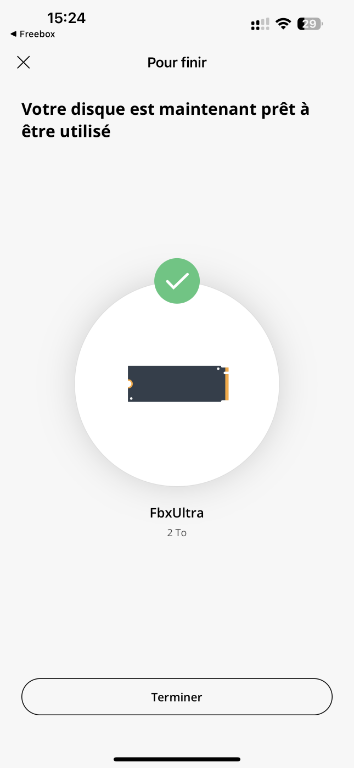

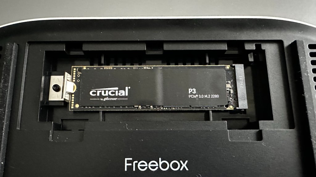

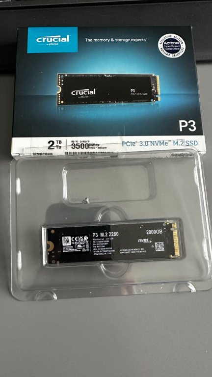

Comme beaucoup ici j'ai pris le SSD Crucial, en 2TO.
J'ai bien suivi les étapes d'installation du disque, mais le SSD n'est pas reconnu, ni sur l'appli, ni dans le OS Freebox.
Merci d'avance pour toutes solutions que vous pourriez me donner.

J'ai renvoyé le ssd NVMe et recommandé le même (https://amzn.to/3OLoUTs).
Même résultat. ipapoo a fait une photo du disque dur en place et reconnu.
Mon disque a été enfin reconnu quand la languette métallique qui maintient en place le SSD NVMe recouvre la demi-lune comme sur la photo.
Merci pour ta photo ! J'ai fait comme indiqué et mon SSD est bien reconnu !
Encore merci
