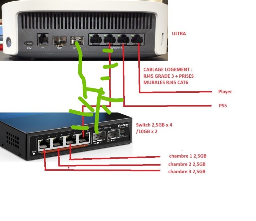

Migrer vers Ultra pour avoir du 2.5GB ?
comment optimiser dans ce cas ?
Injecté 10Gb dans le câble qui va au garage via un SFP+ RJ45
Mettre l'équivalent du Switch que j'ai indiqué plus haut avec un SFP+ RJ45 et on repart en 2.5
Quel distance et type de câble entre salon et garage ?
il y a 5 mètres de câbles entre box salon et switch du garage.
et 20 mètres entre les chambres et le switch.
Cable GRADE 3, et prises CAT6
Je ne peux pas changer les câbles car ils sont innaccessibles

A part tiré une fibre a la place du rj
Le seul moyen pour tiré le plus possible est ce montage
Sfr+ rj45
10Gtek Module 10Gb SFP+ RJ45- Transceiver Cuivre 10GBase-T SFP+ Compatible pour Cisco SFP-10G-T-S, Ubiquiti UF-RJ45-10G, Mikrotik S+RJ10, Netgear, TP-Link, D-Link https://amzn.eu/d/hTkxu4a
https://www.amazon.fr/gp/product/B0974Y ... osurtoo-21
Je laisserai les plus connaisseurs valider mais je ferai comme ceci perso
Sfr+ rj45
ok merci pour les liens, il me faut donc ces 2 modules Sfp+ ? et mon câble RJ45 entre les 2 suffira ?
Je vais pas confirmer, je laisserai d'autre personnes confirmées mes dires
tu peut prend un cordon sfp+ en AOC moins chere et plus efficace
Sur le principe ca devrait fonctionner , mais Il vaut mieux utiliser du materiel déjà testé, car le SFP+ peut se montrer capricieux , ou bien prévoir de pouvoir retourner le matériel . Pour le lien 10G un module FO serait plus efficace ( chaufferait moins) . Encore faut il pouvoir tirer une jarretière optique.
