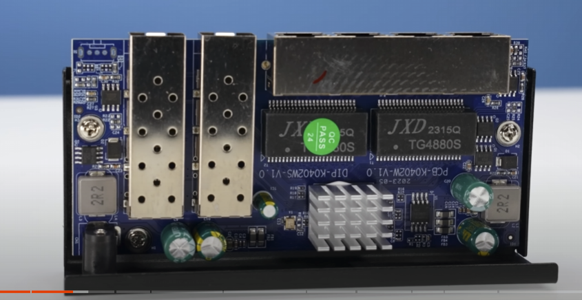

  • un pote a acheté le 2eme il le renvois a amazon des qu'il chauffe ça donne des micro coupure
    il a 0 rad en meme temps
