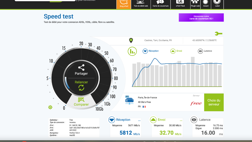

Bonsoir….j utilise le qnap t310g1s branché à l’aide d un câble Dac sfp+ sur le port sfp de la Freebox ultra le tout relié à mon iMac au port Thunderbolt….le débit en download est très bon par contre en upload je dépasse pas les 40mb/s…
En résumé port Thunderbolt du mac>port Thunderbolt du qnap puis port sfp+ du qnap vers le port sfp de la Freebox ultra avec un câble dac passif…je vois pas ou ça merde…j ai acheté 2cables dac de marque différente de celui que j utilise actuellement (marque Gtek)pour voir si ce câble n est pas le maillon faible…a voir
Capture d’écran 2024-02-07 à 08.37.20.png (157.9 Kio)Vu 1887 fois
bon j'ai trouvé il faut un DAC SFP+ actif.
