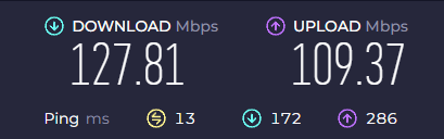

Bonjour, j'ouvre un nouveau sujet car j'ai des problèmes avec mon réseau free.
Actuellement cablé en ethernet sur mon PC, j'obtiens des résultats médiocre lors de mes téléchargements (photos à l'appui, speedtest et téléchargement d'un jeu donc Mbps et Mo/s).

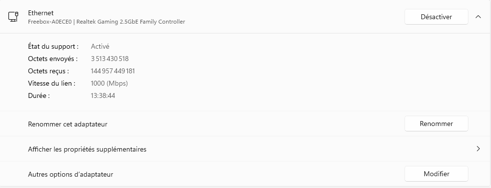

Salut, pour revenir à ton message (en pièce jointe le modèle de la carte réseau).
Pour la solution 2, la jarretière n'a absolument pas d'angles important.
Pour ce qui est des tests, j'ai essayé à 10h / 12h / 14h30 et c'est similairement la même chose à quelques mbps près.
Les tests ont été réalisé avec le serveur de Puteaux.
Voilà ...

Ta carte réseau semble bien présenter pour le moins un bridage au Gigabit.
Une carte 2,5 Gbp/s doit afficher une vitesse de lien de 2500, comme la mienne.
Un problème de pilote pourrait très bien être une origine, mais pas que cela.
Pour que tu dépasses le Gigabit, il faut être connecté sur le port SFP+ du serveur Delta; les ports Ethernet ne pouvant aller au-delà.

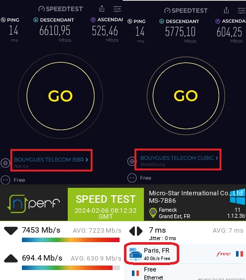

bonjour à tous,
voilà j'ai une question sur les tests directs en débit
actuellement j'ai une Delta S en connexion PON directe SFP+ sur ma bécanne
j'utilises bien sous win11 l'application Speedtest
mais faut-il choisir un serveur Cubic ou BBR ?
en pj un screnn vs./nperf. chez moi
merci et bonne journée

Tes résultats Speedtest sont effectués sur des serveurs éloignés de ceux de Free.
C'est la raison pour laquelle les débits sont inférieurs à ce qu'ils devraient être, tout en sachant que les résultats peuvent être très variables, d'un moment de la journée à l'autre.
Avec Nperf, les valeurs sont plus élevées, et le ping plus bas, parce que le test est effectué sur un serveur parisien., donc proche de ceux de Free.

salut! habituellement j'utilises nperf.
pour Speedtest application ! sauf à savoir quel serveur choisir dans le spoiler de la fenêtre de recherche ?
je suis frontalier proche frontière LUX/BEL/ALL
et via le navigateur c'est pas le top. comme choix pour effecteur le test

Même si tu es à l'autre bout du pays, il faut sélectionner un serveur parisien dans Speedtest, parce que les serveurs de Free sont proches.
Par contre, oublie le passage par un navigateur et passe par l'application du Microsoft Store ou l'outil en ligne de commande CLI, comme je l'indique précédemment, dans mon post du 10 Novembre dernier.

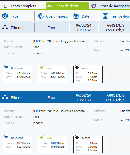

dans la foulée par exple 2 autres tests en choix "serveurs de Bouygues Telecom"
ça reste cohérent sinon c'est retour a l'adsl (humour, nrd)
Capture d'écran 2024-02-06 133639.png (31.52 Kio)Vu 3741 fois
Là, on est sur du serveur parisien et effectivement, les débits mesurés sont cohérents.
La latence proche de 8 ms reste très correcte également.

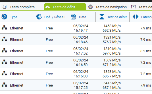

okay merci là par exemple ça bouchonne bien dans le quartier
Capture d'écran 2024-02-06 162116.png (26.92 Kio)Vu 3697 fois
