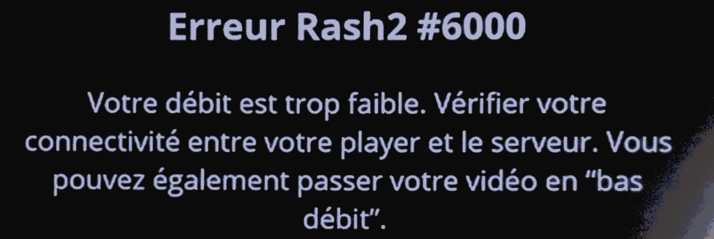

De plus en plus souvent, avec OQEEE, l'affichage est saccadé puis le message "Erreur Rash2#6000", s'affiche, obligeant à redémarrer le player ou mieux à l'éteindre et à mettre la TV en connection classique.
Je ne fais pas d'enregistrement susceptible de générer le dit problème, je n'ai aucun autre terminal branché en wi-fi. Je ne trouve nulle part la solution au problème.
C'est franchement lassant ! J'en arrive, comme beaucoup, à regretter la Fbx Révolution; je n'ai de toute évidence rien gagné en passant à la Pop (ni en qualité et en convivialité de navigation, ni en qualité d'offre de programmes)...
Le répétiteur n'apporte rien de plus quand le player est à une quinzaine de mètres au plus du serveur.
Le lancement d'OQEEE au démarrage avec la recherche de mises à jour est long et "pesant", sans compter la perte d’intéressants programmes (Wild National Geographic, etc.) proposés avec la Revolution (toujours accessibles via youTube, si on a du temps pour faire les recherches)
En conclusion, ce serait à refaire, je ne changerais pas de box.

Erreur Rash2#6000

Un petit jeté au pied-levé de quelques suggestions :
As-tu essayé de baisser la qualité TV sur intermédiaire, pour voir si le problème persiste ?
Méthode à suivre
Que dit Freebox Connect de la qualité du signal reçu par le player Pop ?
As-tu essayé de déplacer le répéteur, en te basant toujours sur ce qu'en dit Freebox Connect ?
Tu pourrais installer sur le player une application de test de connexion, qui permettrait de situer le débit.
Méthode à suivre
Merci Kokalight pour les axes de recherche; je vais tacher d’étudier une à une, et dans l'ordre, les pistes indiquées.
N'étant un pro de la bidouille, j'ai les paramétrages initiaux de la Fbx.
Qualité TV sur "optimale / HD+", je vais déjà la descendre à "élevée".
- Je n'ai pas téléchargé Freebox Connect. Je pensais qu'il n'y en avait pas spécialement besoin pour regarder la télé
Je ne veux pas avoir à me mettre devant ma télé une demi-heure avant l'émission que je veux regarder pour m'assurer de la qualité de la réception. J'ai autre chose à faire de mon temps que de la bidouille pour accéder à un ensemble de programme lambda...
J'ai juste "lancé le diagnostic" avant d'en envoyer le résultat, comme cela est préconisé sur le message d'erreur Rsah2#6000.
De mémoire, les débits sont annoncés comme "bons", mais je n'y ai pas apporté une attention particulière.
- Avec ou sans répétiteur, c'est pareil. J'ai positionné celui-ci à la première mise en service en me fiant à je ne sais plus trop quel affichage qui me disait qu'il était trop près du serveur. (Serveur-répétiteur à vue directe 10-11m /répétiteur-player 9-10 m RDC>1er étage dalle béton / pas de faradisation des pièces à ma connaissance).

OK ! Vu Freebox Connect et les différents débits affichés.
Mais je suis infoutu de comprendre toutes ces séries d'informations et je n'ai aucune idée des valeurs nominales moyennes...
Exemples :
A- Détails de ma connexion > fibre / débit réception en cours : 5,5 Mb/s , disponible : 5 Gb/s.
Je pense que ces données concernent le serveur FBx Pop. En clair : les données extérieures lui arrivent avec un débit de 5, 5 Mbits/s. Alors qu'il peut absorber un débit de théorique de 5 Gb/s.
J'ai bon ?
B. Fbx répéteur > Appareil connecté FBox Pop : (^)0,2 (v) 5,7 Mb/s connecté à répéteur wifi 5 Ghz signal moyen
Le répéteur reçoit les données du serveur FBox Pop (^) au débit de 0,2 Mb/s et les renvoie (v) vers le player (et tout ce quoi il est connecté: Player, smartphones, etc.) avec un débit de 5,7 Mb/s.
je ne suis pas du tout sûr de comprendre : Le débit sortant càd descendant (v) serait plus grand que le débit entrant càd montant (^)
J'ai encore bon là ou bien j'ai tout compris à l'envers ?
Désolé de poser des questions à 100 sous et Merci d'éclairer ma lanterne.

Il n'y a aucune honte à poser des questions...
C'est le meilleur moyen de progresser et surtout de comprendre.
Pour ce qui est du serveur, comme d'ailleurs le répéteur, c'est le débit théorique qui est important: 5 Gbp/s.
Le débit en cours n'est que le reflet du trafic de ta connexion au moment où tu consultes cette valeur.
Montant supérieur ou pas au descendant n'a donc qu'une valeur sur l'instant.
Cela ne signifie absolument pas qu'il y ait un souci.
Si tu veux une vraie estimation de la vitesse de ta connexion, procède tel que je te l'ai indiqué dans mon message précédent.
Parlons maintenant de ton répéteur.
Tu évoques une signal moyen en 5 gHz, qui va pouvoir être à l'origine d'un débit faible en Wi-Fi.
Il faut savoir que la portée est moindre qu'en 2,4 gHz et donc forcément un débit qui sera plus limité.
Une solution à envisager serait de différencier 2,4 et 5 gHz en leur donnant une clé de connexion différente.
Cette opération se fait très simplement depuis l'onglet Wi-Fi de la console d'administration, à laquelle tu accèdes depuis ce lien : https://mafreebox.freebox.fr/
Tu pourrais alors tenter de passer par le 2,4 gHz dont la portée est meilleure.
Une dernière solution serait de trouver un meilleur emplacement pour le répéteur, en t'aidant de Freebox Connect, afin d'obtenir un signal bon.
Parce que si ton répéteur reçoit un signal moyen, il renverra un signal moyen, probablement moindre encore que celui qu'il reçoit.
Mais je t'invite vraiment à nous communiquer les résultats que tu obtiens en suivant la méthode que je t'ai indiquée.
Cela permettrait de savoir si le problème est avant le serveur, au niveau du serveur ou après le serveur.

Après quelque temps de fonctionnement, il semble que le fait d'avoir baissé la qualité TV , dans le paramétrage, de "optimale/ HD+" à "Élevé" ait suffi à résoudre mon pb. Je n'ai plus eu l'affichage de l' "erreur Rash2#6000".
Dans un sens, ma TV n'est peut-être pas "top" non plus : en y regardant de près des lignes verticales et parfois horizontales sont plus ou moins visibles suivant l'image en fond d'écran. Et cela n'a plus rien avoir avec le sujet du forum, mais avec l'écran SONY.
Donc je considère le pb comme réglé.

Salut tout le monde,
personnellement, j'ai cette erreur surtout en regardant M6.
J'ai quelques lenteurs par moment, puis au bout de quelques secondes l'erreur s'affiche. Quand j'ai les lenteurs, il me suffit de changer de chaine et de revenir sur M6 pour que le problème ne se pose plus pour un moment.
Mon Player est connecté en RJ45 et mon débit théorique est de 10 Gb/s (indiqué par Freebox connect).
Quand je suis en qualité maxi, le débit en cours est de 10,5 Mb/s et je descends à 5,2 Mb/s quand je passe à "Elevé".
J'ai du mal à comprendre pourquoi j'ai ces lags compte tenu du débit potentiel et du type de connexion.
C'est quand même dommage d'avoir la fibre et d'être obligé de réduire la qualité d'affichage
Je dois changé ma TV, actuellement une Led full HD, pour passer à une Oled 4K, je me demande si je ne vais pas regretter

Bonjour tout le monde,
J'ai également ce même problème avec la pop depuis 2-3 mois et seulement avec la chaîne M6.
Et comme Sharky, je suis fibre et la pop est branchée en filaire.
Honnêtement, ça m'embête de baisser la qualité en élevé au lieu de Optimal, juste parce que ça beug sur M6 et donc perdre en qualité sur toutes les chaînes...
Je vois que le statut est mis en résolu, alors que c'est juste un moyen de contournement le fait de baisser la qualité des chaînes, non ?
Savez-vous si Free est sur le front sur ce problème ?

As-tu essayé de voir du côté de dev.freebox.fr ?
Si tu ne trouves rien, tu pourrais exposer ton propre souci.

je suis d'accord avec [rronaldo], le fait de réduire la qualité d'affichage n'est pas une solution mais un pis aller.
Si encore on pouvait réduire la qualité chaine par chaine
Est-ce lié à l'infrastructure de diffusion de M6 ?
Quand je regarde M6 via la TNT, je n'ai pas ce problème.

J'ai toujours le même problème.
Une idée car ça saoule de devoir perdre de la qualité d'image...
@Sharky77Fr : tjs le même pb pour toi aussi ?
problème toujours non résolu, ça m'agace d'ailleurs de voir se sujet en statut "Résolu"
[EDIT: J'ai corrigé le titre qui effectivement ne devait pas comporter cette mention - Pif]
Début février, j'ai eu l'assistance OQEE une première fois, ou un "technicien" était content de m'annoncer une solution, en me demandant de baisser la qualité de l'image ...
(j'ai bien mis "technicien" entre guillemets)
Puis j'ai essayé avec l'assistance Free. Ils ont commencé à dire que c'était probablement mon installation, ils m'ont même envoyer un câble RJ-45, bien que je leur ai dit que c'était inutile. MDR, leur câble était un cat. 5e, alors que mon installation est en cat. 7. Bien sûr ça n'a rien changé.
Le 16/02, je les ai eu à nouveau, ils m'ont fait tout réinitialiser, puis ça a fonctionné 2 ou 3 jours. Je leur ai demandé s'ils avaient installé un patch, ils sont restés évasifs "Il est effectivement possible qu'un correctif est été fait suite à notre sollicitation ...".
Depuis, le problème est revenu.
J'ai re sollicité l'assistance Free, qui m'a rebasculé sur l'assistance OQEE.
J'ai encore eu un "technicien" (peut-être le même que précédemment), qui m'a redit que la seule solution était de baisser la qualité d'image. Il m'a aussi envoyé ce lien .
J'ai fait les tests indiqués et relevé les mesures ci-dessous.
A partir d’un tablette XIAOMI connectée en Wifi 5 :
je lui ai communiqué les résultats, en lui demandant poliment s'il ne se foutait pas de moi.
Leur site préconise de passer en Qualité Optimale si le débit est supérieur à 20 Mbps, et lui me demande de rester en Qualité Elevée, alors que j'ai près de 700 Mbps (mon Player étant relié en RJ-45 à la Freebox.
Depuis, plus de son plus d'image de la part de l'assistance OQEE.
Franchement, c'est vraiment des quiches, et je reste poli
Donc je regarde M6, le plus souvent en TNT et tout le reste, soit via le Player, soit via ma nouvelle TV Oled Smart
au travers de l'appli OQEE.
- Débit en réception > 552,34 Mbps (moyenne 539,59 Mbps)
- Débit en émission > 223,06 Mbps (moyenne 206,83 Mbps)
- Latence 7 ms (moyenne 9 ms / gigue 8 ms)
Score global 174727 – Score navigation 89,44% - Score vidéo 97,92%
- Débit en réception > 953,81 Mbps (moyenne 944,46 Mbps)
- Débit en émission > 692,23 Mbps (moyenne 605,94 Mbps)
- Latence 4 ms (moyenne 5 ms / gigue 1 ms)
Score global 188212 – Score navigation 90,49% - Score vidéo 92,75%
