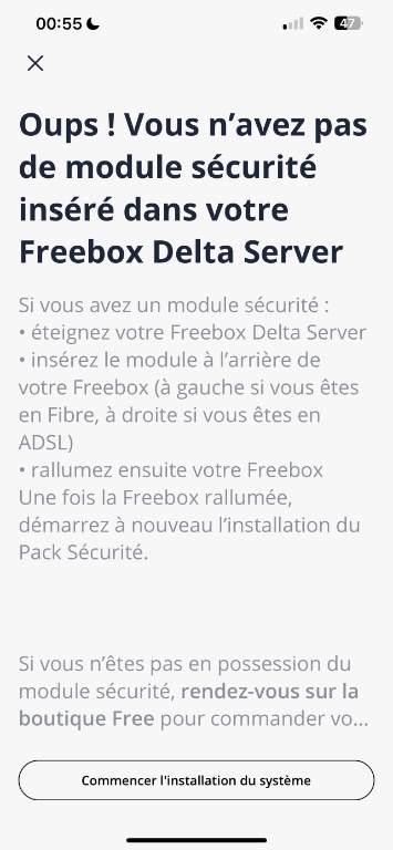

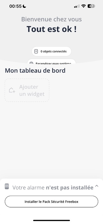

  • Bonjour, j'ai trouvé un kit de sécurité, mais impossible de l'installer , l'appli Home me dit que je n'ai pas de module inséré dans la freebox server.
    Hors j'en ai bien un à la bonne place à priori, je l'ai enlevé, remis souffler dessus, rien n'y fait.
    Chez free ils n'ont pas trouvé de solutions et doivent m'envoyer un technicien la semaine prochaine (J'ai peur car si c'est le même que la dernière fois qui avait souffler dedans et était reparti en me disant que tout marchait!!! (J'avais un problème de domotique Homekit)
    J'ai lu dans le forum qu'il fallait aller vérifier sur FreeboxOS, mais impossible d'y aller, safari me dit que ce n'est pas possible et Chrome me dit que la connexion n'est pas privée et de ne pas y aller.... ça devient compliqué cette histoire.
    Questions bêtes doit-on mettre à jour FreeboxOS? Si oui comment?
    Et comment s'y connecter?
    Je suis sur un iMac Sonoma et un iPhone iOS17
    Est-ce parce que j'ai déjà de la domotique via HomeKit que ça coince? Mais ce n'est pas la même utilité que le kit sécurité.
    Bon week-end.

    En faite pour ceux a qui ça pourrait arriver, c'est un problème du module et de la box, on me change ma box cette semaine.
    Bonne continuation à tous.👋

  • Merci Blue56 pour toutes ces explications 👍
    On m’a changé ma box pour rien! Incompétence totale du service client, je leur ai dit et redit que c’était un problème de module…..
    Et effectivement c’est cela.
    En faite c’est comme la Devialet, impossible d’appairer de matériel du kit de sécurité si l’on ne l’a pas acheté chez free et qu’ils vous ont donc envoyé le module correspondant…..
    Attention ne vous faites pas avoir….
    Fibre.
  • Bonjour Blue56,
    Il est possible que ton souci vienne du module de sécurité.
    J'ai eu une delta + pop + pack de sécurité, puis pour avoir la fibre plus rapidement je suis passé chez l'agrume pendant 1 an. J'avais par étourderie renvoyé le module de sécurité en même temps que la box.
    Lorsque j'ai souscrit un nouvel abonnement delta + pop + pack de sécurité, j'ai pu en réinitialisant mes anciens équipements les raccorder en même temps que mes nouveaux équipements au serveur delta.
    Dans freebox os/Modules d'extension tu dois voir si le module sécutité/alarme est présent et s'il est supporté.
    Delta + Pop
    Merci pour ta réponse, je suis allée dans os et effectivement il était bien reconnu, le technicien qui est passé m’a dit qu’il fonctionnait normalement.
    Après des heures au téléphone avec Free on a fini par me dire qu’il fallait le module d’origine qui a été appairé avec le kit.
    Hors je ne l’avais pas.
    Donc je pense que c’est comme le Devialet, il est impossible de connecter le kit avec un autre module….
    C’est Free……
    Fibre.
