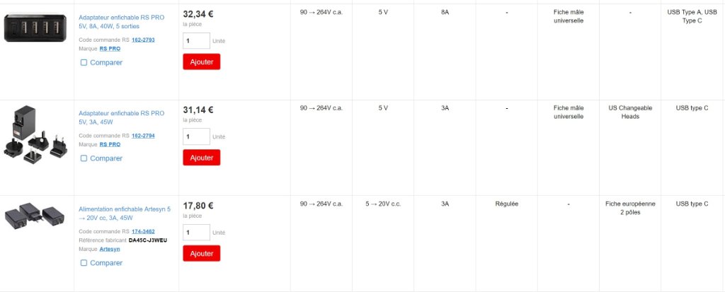

  • adaptateur universel avec type USB-C en connectique: google recherche 10 secondes, les 3 premiers
    Vu 12882 fois
  • BON PLAN
    Boostez votre Freebox !
    👉 Voir la promo sur Amazon
  • strat38 a écrit : 14 janvier 2019, 13:32 adaptateur universel avec type USB-C en connectique: google recherche 10 secondes, les 3 premiers
    Mais sur ces modèles, on est loin des 130W de celui de la Freebox.
  • google recherche de 5 mns, trouvé alim slim universelle de 120W à 500W urban factory ports usb 130 euro, idem chez huube
    je trouve, vous pouvez aussi...
  • Ok, merci. Et désolé de ne pas avoir cherché plus loin avant de poser la question. Donc bonne nouvelle, pas de crainte a avoir de ce côté.
