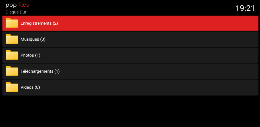

Bon, du coup, j'ai créé ma propre application qui s'inspire du design de l'explorateur de la Freebox Révolution.
Lorsqu'on clique sur une vidéo/musique, ça lancera l'application MPV (https://mpv.io/), qui devra être installée. J'ai voulu faire un player intégré en utilisant https://github.com/jepiqueau/capacitor-video-player mais trop de problèmes avec les sous-titres et certaines vidéos. Du coup j'ai voulu passer à VLC, mais pareil la gestion des sous-titres ne marchait pas comme je voulais (sans parler des vidéos .m2ts qui sont mal supportées). J'ai tenté Kodi pendant un moment, mais également des soucis pour envoyer des sous-titres ! Au final, seul MPV arrivait à lire toutes mes vidéos et à afficher les sous-titres des fichiers associés.
Mon appli est en attente de validation par Google sur le Play Store. Je pense que cela va être une bonne prise de tête cette étape encore.
L'appli est assez simple :
- navigation dans les dossiers
- effacement des dossiers/fichiers (quand un fichier .srt est attaché, il est supprimé avec le fichier vidéo)
- lancement des vidéos/audios
- quand on est dans le répertoire "Enregistrements", il va supprimer l'enregistrement via l'API associée
- aucune option de configuration
C'est pour mon utilisation perso à la base, mais peut-être que d'autres seront intéressés… je ferai un post dédié sur le forum si Google veut bien me la valider !

Bonjour AymKdn,
et merci pour la creation de votre appli pour donner acces au disque dur externe sur freebox pop !!
par contre le lecteur associé MPV ne me lit rien ni les video (mkv, m2ts, mp4...) ni les images (Jpeg)
ne peut -on pas basculer sur VLC ??
merci pour votre aide
cordialement
Sébastien

Bizarre car moi il lit toutes les vidéos citées.
Quant aux images, elles sont chargées par mon application directement.
Vous avez une erreur qui apparaît ? Il y a peut-être une particularité sur votre réseau qui crée un problème.

non aucunes erreurs apparait tout c'est bien installé
j'accede bien grace à l'explorateur Pop Files aux dossiers du ddur externe branché sur la POP Server, mais il ne veux rien lire

alors que les mêmes video ou images sont lues par VLC (via clé USB branchée sur POP Player)
j'ai même fait un redémarrage de la box , mais toujours pareil...

Le disque dur est interne ou externe ? Il est branché sur le Freebox Serveur Delta ou sur la Freebox Player Pop ?

ddur externe branché sur Freebox Server, merci pour votre aide précieuse !!

oui, cela fonctionne aussi chez moi : clé USB branché à la POP Player => lecteur VLC
mais lorsque je veux lire les mêmes videos sur DDur branché sur le POP Server le lecteur associé à POPFILE le lecteur MPV ne reconnais aucune videos ni même images jpeg !! il n'arrive rien à lire...
N'y a t-il pas une solution pour associer POPFile à VLC ?? merci beaucoup

@seb37 : ça ne marchera pas non plus avec VLC… Et j'ai besoin que tu répondes à mes messages pour comprendre l'origine du problème.
Bon, donc je refais mes messages ici :
1) quand tu lances une vidéo/image, est-ce un écran noir qui apparait ou rien du tout ne se passe ?
2) comment ton Player Pop était-il connecté à ton Freebox Server ? Directement par un câble, ou alors la Pop est connectée en wifi via le répéteur par exemple ?
3) mets à jour mon application (version 22), puis ouvre l'application et appuie sur la touche 0 de ta télécommande, ce qui devrait faire apparaitre un popup avec des informations : merci de m'indiquer ce qui est écrit
4) Tu indiques que tu as un Serveur Pop. Est-ce le cas ou bien c'est un Server Delta que tu as ?
il ne se passe rien l'ecran reste sur la listes des video, pas d'ecran noir
pop player et serveur relier par cable RJ45 via un repeteur wifi (lui-meme relier à la popserver en RJ45)

3) Freebox IP : xxxxx
ZeroConf : UNKNOWN
4) Server POP (pas delta)
ZeroConf : UNKNOWN
pour la maj de popfile je ne suis pas sur d'avoir la version 22 ( je n'arrive pas à voir quelle version j'ai...)
