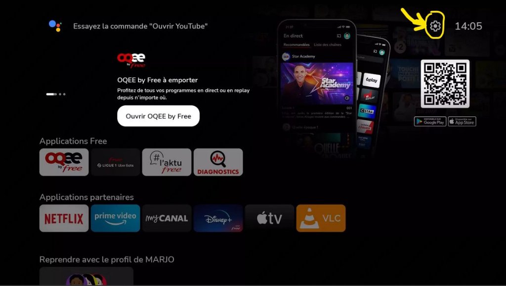

Je voulais dire android TV et non google tv, toutes mes excuses
C'est la page qui arrive quand on a quitté OQEE et ou on peut lancer une autre application
Ok, merci, je vois ça demain.
