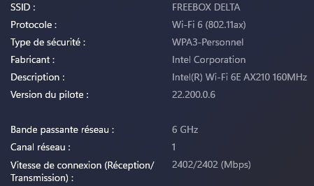

Le miracle est arrivé hier !
Mon PC se connecte au WIFI 6E de ma Freebox , alors que je n'ai touché à aucun réglage en particulier (Widows 11 + AX210)...
Cela provient trés certainement d'une MàJ de Windows 11.
ENFIN !!!!
ENFIN !!!!
Wifi 6E.jpg (17.96 Kio)Vu 9753 fois
Il aura fallu une certaine dose de patience, mais le voilà enfin...
