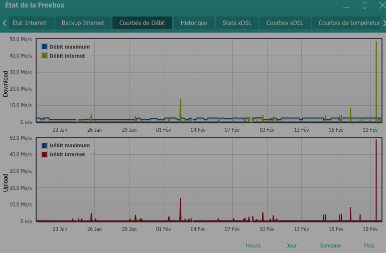

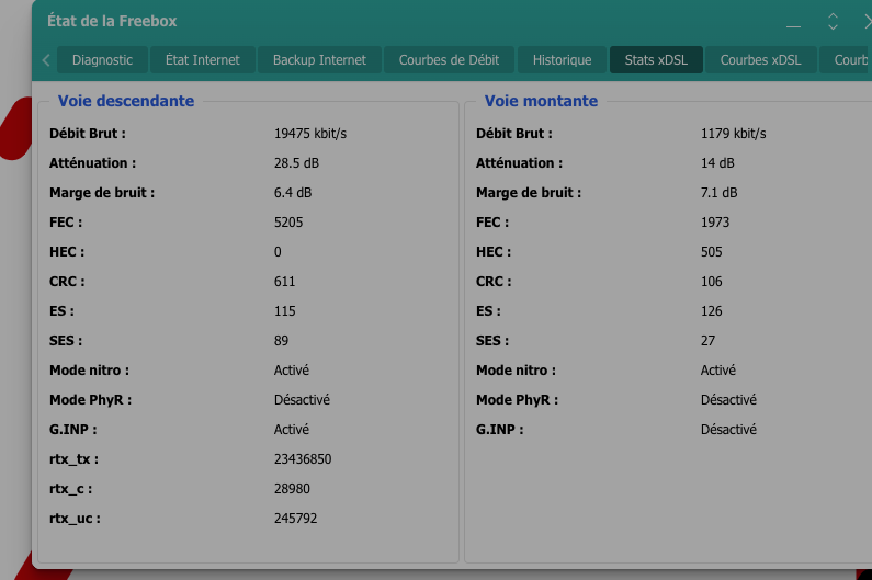

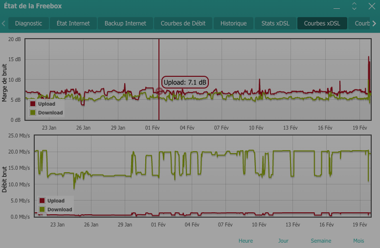

ma freboox mini 4k
en mode VDSL 2 avec deux routeurs en nat bridge connectés par ethernet et CPL (non-freebox)
Longueur : 1801 mètres
Affaiblissement : 19 dB
a une vitesse descendante de 12 Mo
et montante de 0.7 Mo,
testé directement sur la mini 4k
est-ce normal ?
car je lis sur internet que c'est 1 Mo en montant.
dois je faire remplacer ma freebox?
merci

Elle n'a pas l'air très stable ta connexion. Essaie de nettoyer ta ligne (en particulier les raccordements dans les boitiers avec le cablage, et vérifier qu'il n'y a pas le condensateur France Telecom)
Et non, 0,7 ce n'est pas normal.
