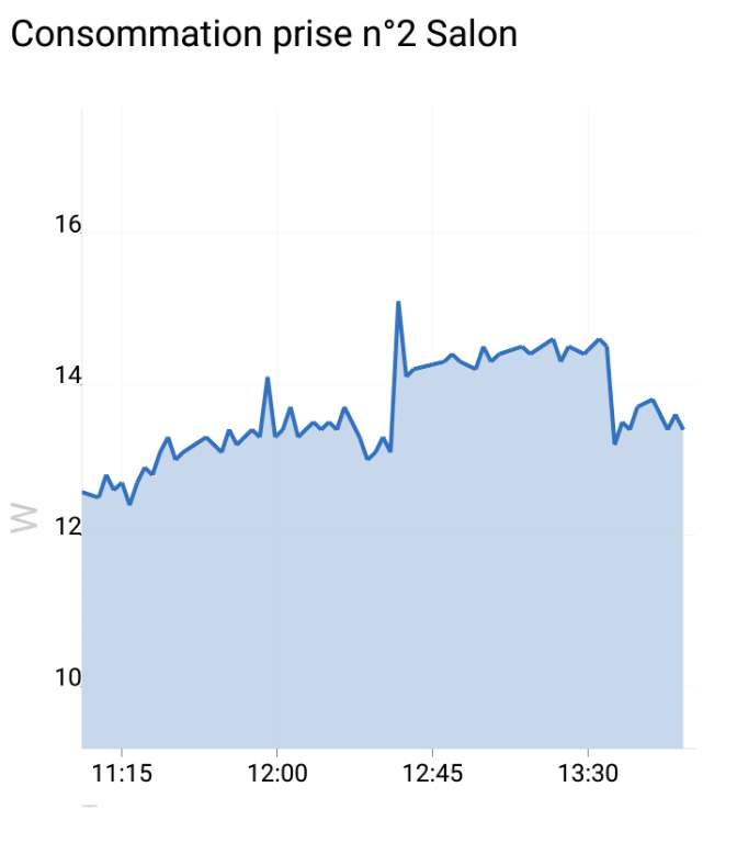

Voilà une copie sur quelques petites heures !
Chaîne TV et Netflix sans charge télécommande, volume son entre 25 et 35 !
[attachment=0]Screenshot_20181230-140225~2.png[/attachment]
