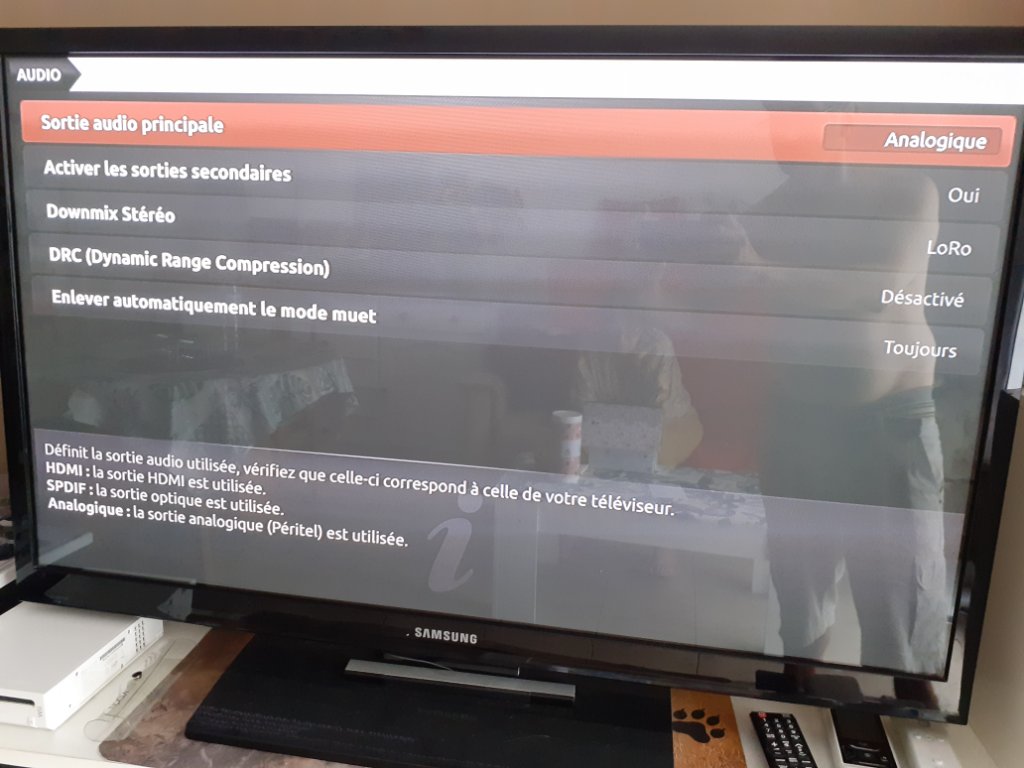

voici mes réglages.
As-tu essayé en LtRt pour le downmix ?
Autre idée, même si tu es branché en péritel, déclare la sortie principale en optique ou hdmi afin que le signal ne soit pas trop travaillé à la base par la freebox et que seul le downmix intervienne.
Je vais essayer...
Rien ne change avec les différents réglages essayés. Je vais laissé tomber.Tant pis.
