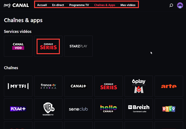

J'ai laissé une dernière chance à ce player Pop, en le réinitialisant.
Voilà le résultat...
Retour au placard...
- Player Pop
Aucun problème pour me connecter à Canal+ Séries avec mon adresse mail.
Pas de problème à visionner les chaines en direct avec les identifiants mail Canal+ Séries.
Connexion avec les identifiants Free impossible car la procédure de connexion n'est même pas proposée.
