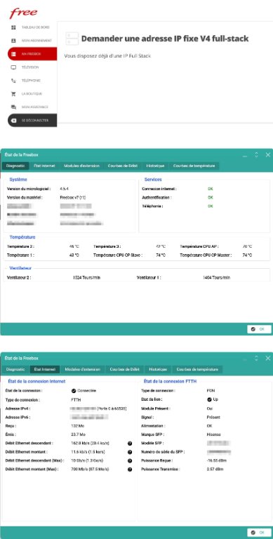

  • Autre solution, il faut que tu passes en ipv4 full stack pour récupérer toute la plage des ports d ton adresse ipv4 publique. Il faut aller dans ton espace abonné pour le faire (je ne sais pas en revanche si c'est encore possible, ça l'était il y a six mois)
  • Je viens de vérifier à l'instant... :mrgreen:
  • Merci je viens de faire la demande,sa devrait être bon d'ici 30min.

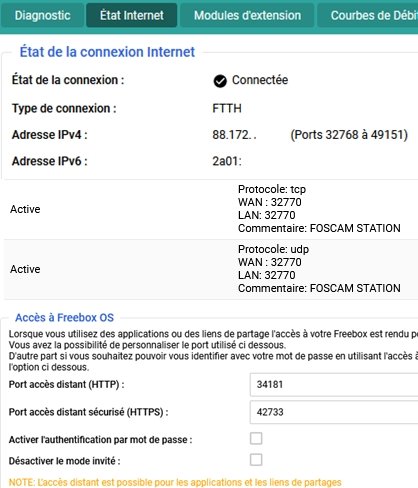

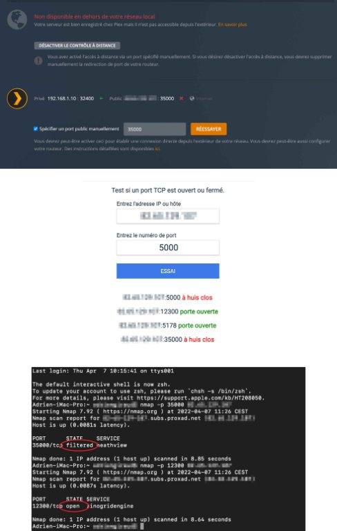

    J'ai également un problème d'ouverture de ports sur ma freebox Delta.
    Je suis en IP fixe V4 Full Stack depuis Octobre (ports 0 à 65535)
    Mes ports sont paramétrés pour ouverture et la redirection est activé.
    Firewall IPV6 activé/desactivé ne change rien.
    NAT desactivé
    UPNP desactivé
    DMZ desactivé
    Rien n'y fait, Plex ne voit pas le port attribué comme ouvert (pour un accès à distance)
    Et lorsque je ping via Nmap à travers Terminal sur MacOs tous les ports semblent filtrés.
    Idem si je teste via YuIP...
    Seuls les ports d'accès à distance de Freebox OS semblent ouverts.
    Je ne vois vraiment pas d'où vient le problème.
    Merci d'avance pour vos lumières !
    Vu 30260 fois
    Vu 30260 fois
    Vu 30260 fois

  • Merci Pif
    En fait je viens d'ajouter une appli firewall dans mon NAS et lui ai donné une règle pour autoriser également les connexions pour les ouvertures de ports listés.
    Ça me semble avoir réglé le problème
    Bonne journée

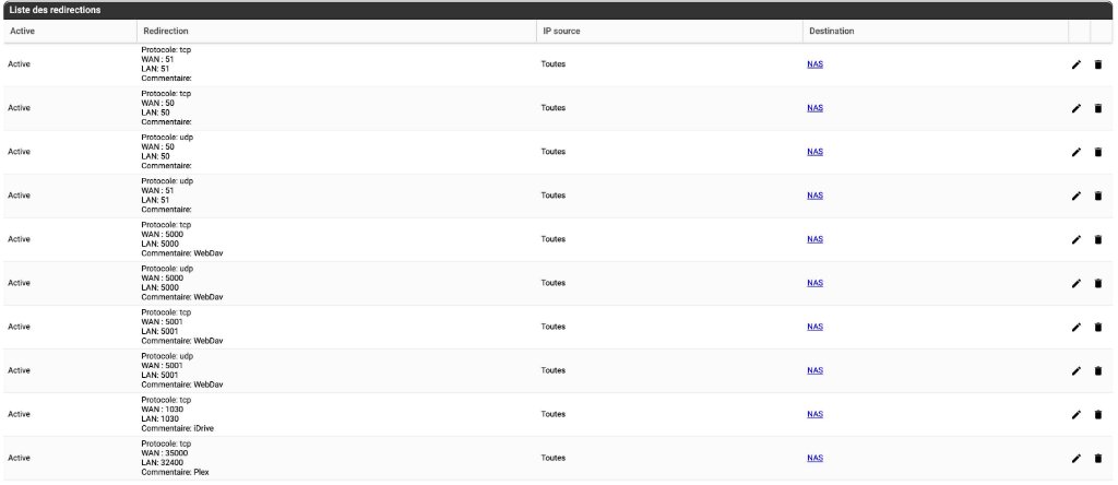

  • bonjour a tous
    Je souhaite ouvrir les ports pour donner l'accès a mes vms .
    de l'exterieur en fftp sous fizila .
    je suis allez cherche une adresse ipv4 full-stack
    j'ai fait liste de redirection mais sa ne fonctione pas avec les adresse ip de mais vms
    si quelle qu'un peux me donner les port que je doit mettre pour me connecter de l'exterieur
    merci d'avence
    ps/ voici des photo de mais port

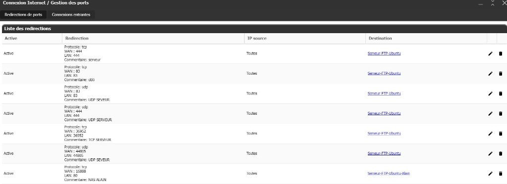

  • bonjour a tous
    merci d'avence
    liste de redirection.JPG (41.78 Kio)
    Vu 29789 fois

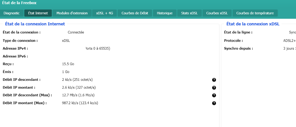

    etat de la freebox etat Internet.png (69.74 Kio)
    Vu 29789 fois

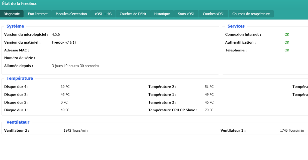

    etat de la freebox .png (73.28 Kio)
    Vu 29789 fois
