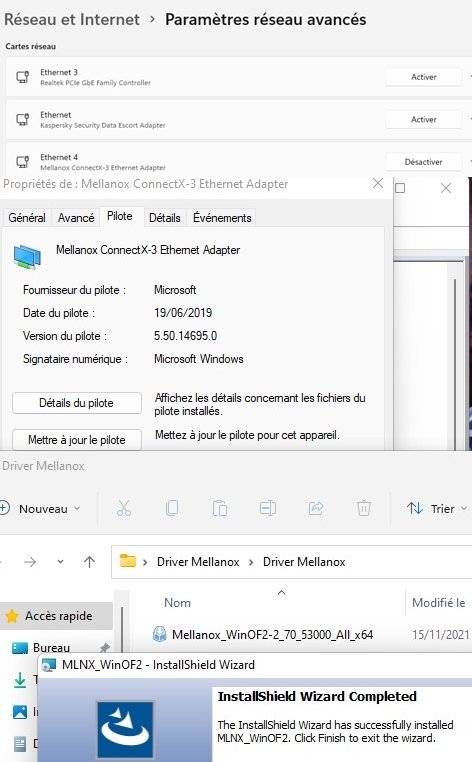

D'autre part, il semblerait que le pilote ne soit pas à jour car voilà de mon côté:
Si forcer une mise à jour manuelle ne fonctionne pas, pourquoi ne pas tout simplement désinstaller le pilote et redémarrer la machine ?
Logiquement, il devrait automatiquement t'installer le bon.

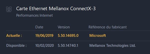

je fais un scan rapide free de mes pilotes et effectivement pour la Mellanox il ets mentionné "pas à jour" et on me propose de télécharger TA version (screnn)
y' aurait-il possibilité de repartager le driver car celui précédent n'a pas soluce le bug ?

Bon, je viens de passer un bon bout de temps à chercher pour toi.
Et impossible de mettre la main sur ce driver 5.50.14740.1 !
Du coup, je t'ai fait un package avec ce que j'ai trouvé :
Le premier est un pilote 5.50.53000 donné pour pour Windows 10 en version 2019, mais qui devrait logiquement être toujours d'actualité.
Le second est un petit utilitaire qui te donne toutes les infos sur ta carte.
Le troisième est le manuel utilisateur, en anglais malheureusement.
Le Zip est à télécharger ici

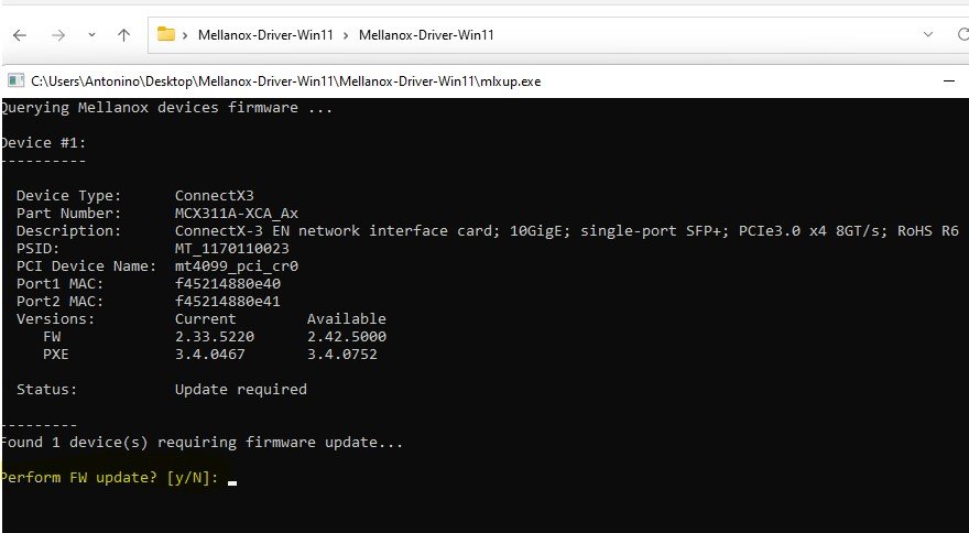

merci à toi pour tes diligences +1 je confirmes j'ai looké également le site US du fabricant et j'avais aussi repéré le fw 5.50.53000 ... je viens de lancer le cmd
avant de faire une bêtise est-ce que je confirmes pour continuer le script ? thnx
Capture d’écran 2021-12-24 090715.jpg (54.87 Kio)Vu 5305 fois
On t'offre la possibilité d'update, profite en !
Un petit y et la touche Entrée et ça devrait le faire...

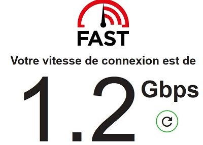

Et pourtant je reste à 1gb environ https://ibb.co/3v2LqdY
Y'a t'il quelque chose à régler pour que ça monte plus haut?

je doute que ce genre de test débit n'a pas de valeur probante
perso. même confIg. que la tienne == je plafonnes à 1.3

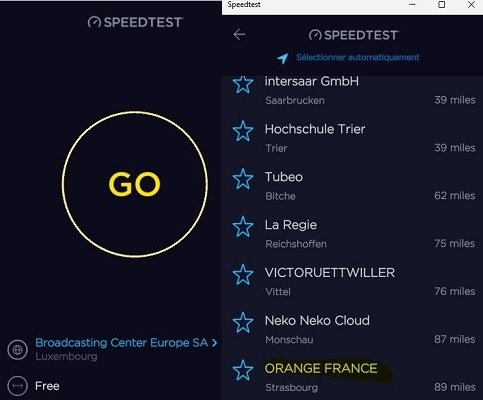

Kokalight a écrit : ↑17 décembre 2021, 10:42 Comment efffectues tu ton test ?
Si tu veux un vrai résultat, passe plutôt par l'application Speedtest, que tu télécharges depuis le store Microsoft.
Pour obtenir un résultat crédible et un tant soit peu fiable, il convient de procéder comme suit:
- N'avoir qu'un seul matériel connecté au moment du test.
- Orange France à Puteaux
- SFR à Trappes
- LaFibre.info BBR à Massy

pour l'app. le seul serveur ORANGE qu'on me propose c'est celui de STRASBOURG (67)
je suis en Moselle 57 proche de la frontière LUX ...
