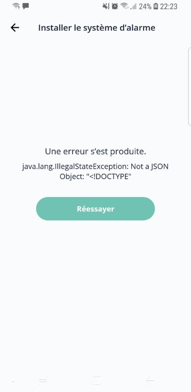

Bref le module Sécurité semble impossible à appairer, l'application Freebox indiquant un laconique "Impossible d'associer l'objet". Avec l'application Freebox Home même résultat, si ce n'est que j'ai réussi à avoir un message complémentaire une fois:
java.lan.IllegalStateException: Not à JSON Object: "<!DOCTYPE"

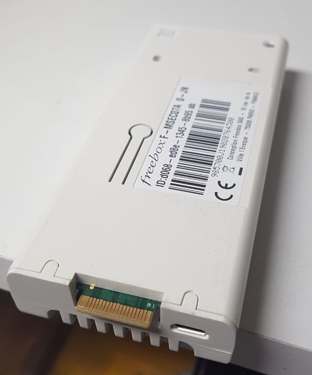

qui ne m'avance pas beaucoup. J'ai à peu près tout tenté je pense, reboot électrique sans le module, retrait des piles du module et réinsertion des piles et du module après 24h de repos... Le module est bien vu (type et n° de série). J'ai voulu swapper les modules 1 (ADSL) et 2 pour test mais dans mon modèle de Delta ça semble avoir été rendu impossible (le connecteur d'alim du module ADSL ne pouvant s'enficher dans l'emplacement n°2).

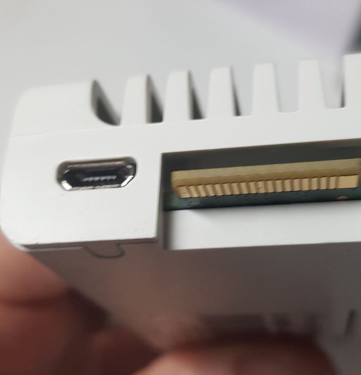

Le problème semble lié au module lui-même mais je ne sais pas s'il est possible de le réinitialiser, il y a bien un bouton au dessus de l'étiquette Free et un port micro USB mais je ne sais pas à quoi ils servent. Si quelqu'un a des infos je suis intéressé !
