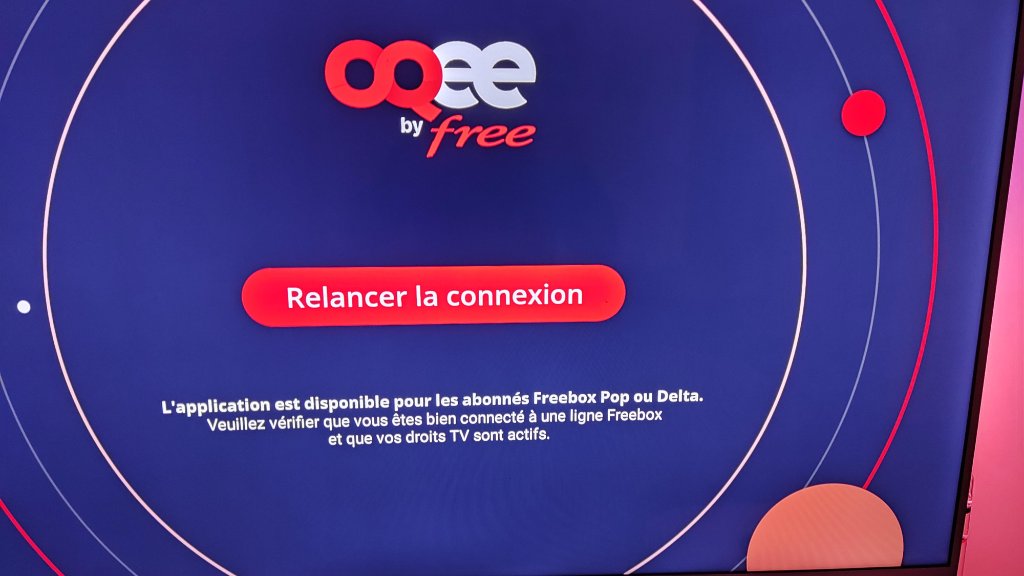

    J'ai installé l'application sur mon android tv philips mais cela ne fonctionne pas.
    Abonné Freebox Delta+Devialet
    J'ai cette affichage lorsque je veux me connecter :
    Vu 19103 fois
    Une idée du problème ?
    Merci par avance

  • spydex a écrit : 03 décembre 2021, 06:33 J'ai installé l'application sur mon android tv philips mais cela ne fonctionne pas.
    Une cause possible : Il faut avoir le serveur DHCPv6 de désactivé.
    J'ai du le désactiver en décochant la case pour qu’une freebox pop fonctionne.
    Vu 19082 fois
  • Merci pour ton aide, maintenant ça fonctionne.
    > fonctionne pas.
    > Merci par avance
    tu passe pas par un routeur? j'ai eu le même message sur ma firestick car le wifi été pas celle de la box mais celle de mon routeur.
