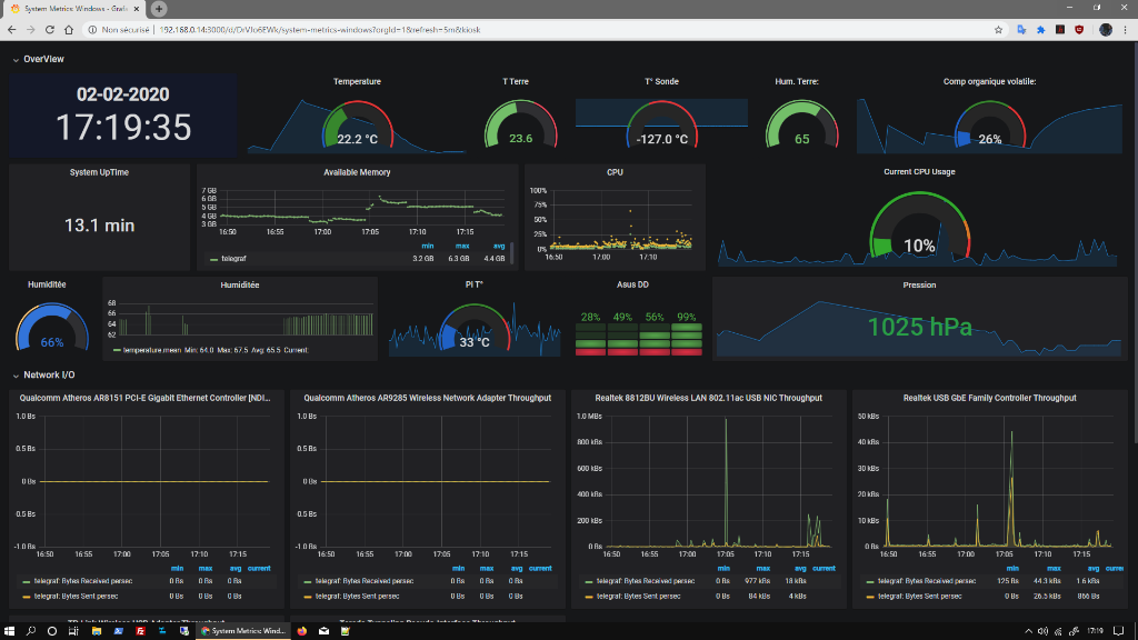

    Voila ce que l on peu optenir:
    Vu 13064 fois
    Tableau de bord vite fais pour mon portable windows.
    Vu 13064 fois
    Les données de ma "station météo" (une puce sonde monter sur un raspberry, mais cela devrais fonctionner avec une carte wifi esp8266, j'y reviendrait peut etre plus tard).
  • Poursuivons donc:
    Je suis passer sur Graphana pour le tableau de bord, le rendu est meilleur, et on peu en importer des tout prêt pour les modifier...
    Vu 12895 fois
    Pour transformé notre box en serveur météo, je cherche encore à amélioré le code, notamment pour faire des objets connecté pouvant interagir entre eux., et à maximiser l'autonomie pour la sonde extérieure. Je vais car même vous présenter le projet en l’état actuel:

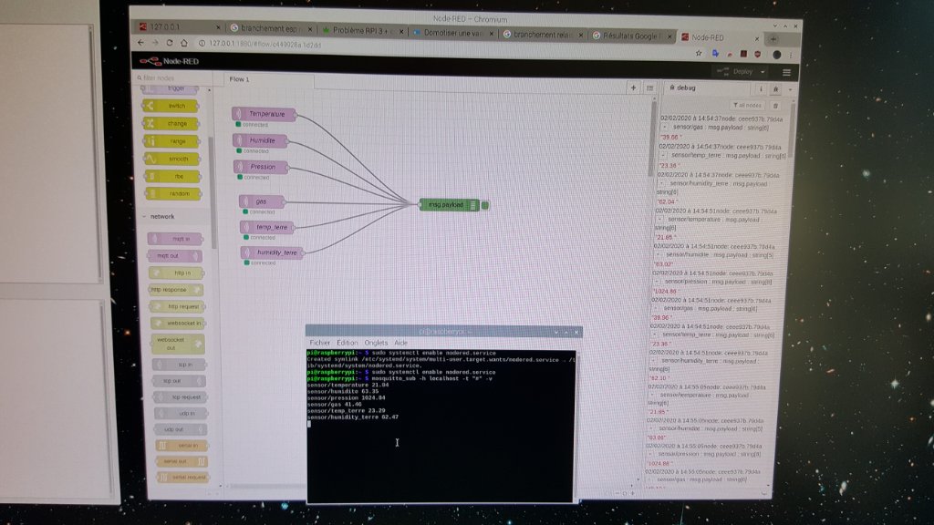

    -Sur notre ou nos serveur, au choix: Influxdb et graphana pour un dash board, et ou un serveur mqtt (mosquitto par exempla) et Node RED. Je suis en pleine découverte de nodered et du protocole mqtt, mais cela devrait permettre de reprendre les données facilement avec moins de consommation pour l’envoi, et la gestion par un home assistant. A noté que nodered peu s occuper de l’envoi en base de donné.
    https://gist.github.com/gyassine/a5eda1 ... f22ac96c0d

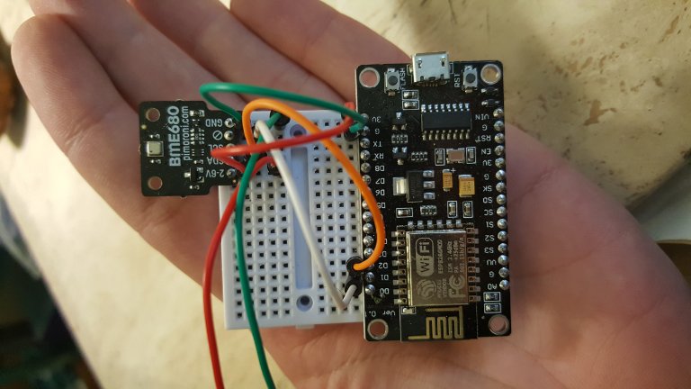

    On branche l'esp8266 avec le bme680:
    D1 -> scl
    D2 -> sda
    3v -> 2-6V
    G -> gnd
    Il ne nous reste plus qu'as mettre le programmes dans notre esp via Arduino IDE, je vous partage mon code actuel sur lequel il reste pas mal de travaille, mais qui peu donner des idées de modification. Le code permetle branchement de la sonde bme680, sht10 et DS18B20 (n'hésitez pas à demander pour plus d'infos).

      temp_terre = sht1x.readTemperatureC(); // Read values from the sensor
      humidity_terre = sht1x.readHumidity();
      Serial.print("Temperature terre: "); // Print the values to the serial port
      Serial.print(temp_terre, DEC);
      Serial.print(" °C");
      Serial.print("Humidité terre = ");
      Serial.print(humidity_terre);
      Serial.println(" % /n");
      InfluxData row("temperature");
      row.addValue("htemperature", bme.temperature - 1);
      row.addValue("Pression", bme.pressure / 100.0);
      row.addValue("Humidite", bme.humidity);
      row.addValue("Gas", bme.gas_resistance / 1000.0);
      row.addValue("dtemperature", temperatureC);
      row.addValue("temp_terre", temp_terre);
      row.addValue("humidity_terre", humidity_terre);
      influx.write(row);
      Serial.println("Setup done");
      pinMode(BUILTIN_LED, OUTPUT);     // Initialize the BUILTIN_LED pin as an output
      setup_wifi();
      client.setServer(mqtt_server, 1883);
      client.setCallback(callback);
      if (!client.connected()) {
        reconnect();
      client.loop();
      unsigned long now = millis();
      if (now - lastMsg > 2000) {
        lastMsg = now;
        ++value;
        snprintf (msg, MSG_BUFFER_SIZE, "%.2f ", bme.temperature - 1);
        Serial.print("Publish message: ");
        Serial.println(msg);
        client.publish("sensor/temperature", msg);
        snprintf (msg1, MSG_BUFFER_SIZE, "%.2f", bme.humidity);
        Serial.print("Publish message1: ");
        Serial.println(msg1);
        client.publish("sensor/humidite", msg1);
            snprintf (msg2, MSG_BUFFER_SIZE, "%.2f ", bme.pressure / 100.0);
        Serial.print("Publish message2: ");
        Serial.println(msg2);
        client.publish("sensor/pression", msg2);
         snprintf (msg3, MSG_BUFFER_SIZE, "%.2f ", bme.gas_resistance / 1000.0);
        Serial.print("Publish message3: ");
        Serial.println(msg3);
        client.publish("sensor/gas", msg3);
         snprintf (msg4, MSG_BUFFER_SIZE, "%.2f ", temp_terre);
        Serial.print("Publish message4: ");
        Serial.println(msg4);
        client.publish("sensor/temp_terre", msg4);
         snprintf (msg5, MSG_BUFFER_SIZE, "%.2f ", humidity_terre);
        Serial.print("Publish message5: ");
        Serial.println(msg5);
        client.publish("sensor/humidity_terre", msg5);
      delay(5000);

    Vu 12895 fois
    Il me reste encore à exploité les donné par nodered, faire interagir capteur et par example des relais, voir si nodered fais de jolie graphique ex.... Les possibilitées sont nombreuse, de la detection de présence, luminositée, comera...
    J'espére avoir donné envis à ceux qui ne connaissaient pas ces petites bestioles, avec quelque bons sites et vidéos, on arrivent à faire des choses que je pensait réservé aux ingénieurs lol. Si vous voyez des erreurs, améliorations, n'hésitez pas à le dire, la découverte ne date que de quelque semaine pour moi. De même si vous souhaitez plus d'infos!
    Avos projets!
