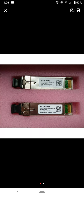

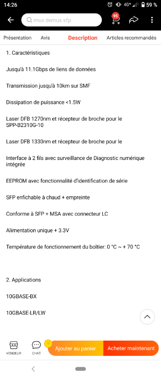

J'ai pu lire d'un peu partout que la freebox delta ne délivré que 1,8w au niveau du sfp+ ce qui n'était pas suffisant pour les modules sfp+ vers RJ45.
J'ai trouvé celui ci qui d'après le vendeur ne consomme que 1,5w.
Pensé vous qu'il serait fonctionnel ?
J'ai tourné un certain temps autour du sujet, mais je n'ai jamais lu que quelqu'un avait réussi à faire fonctionner un module actif sur un serveur Delta...
