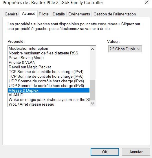

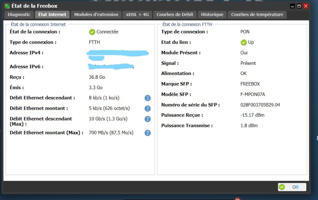

J'ai bien configuré ma carte PCIe 2.5 et ma delta est bien en "pons" voir photo.
Mon ordi est très récent, "ryzen 5 3600 /asus tuf gaming b550-plus / ssd 2.5 / câblage cat 7 en éthernet.

Fibre 2.5Gb possible?
InkedDébits fibre free_LI.jpg (86.36 Kio)Vu 13273 fois
Config carte PCIe2.5GbE.JPG (58.35 Kio)Vu 13273 fois
Tu ne pourras jamais dépasser 1 Gb/s en étant connecté sur un port Ethernet du serveur Delta.
En effet, les quatre sont des 1 Gb/s.
Pour aller plus loin, il est nécessaire de passer par une connexion sur le port SFP+, le seul permettant de dépasser ce seuil.
