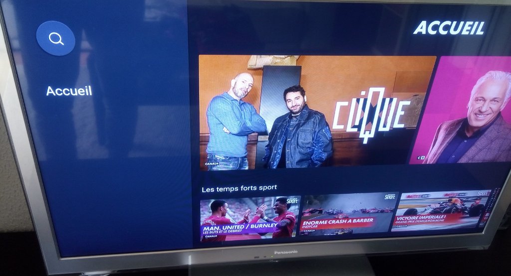

    Utilisateur de l'offre Delta+Pop depuis quelques mois après avoir migré (difficilement) depuis la Revolution (bouquet Panorama Canal inclus), je me demande à quoi sert l'application "My Canal"... Je n'ai rien de ce que je peux avoir sur ma tablette, PC... où ça marche bien.
    Sur le player Pop, j'ai juste un écran d'accueil avec quelques présentations de chaines du groupe Canal...
    J'ai bien toutes les chaines que j'avais avec la Revolution via OQEE, mais sinon je vois pas trop l'utilité de l'appli My Canal. J'aurais quand même aimé profiter des quelques plus que je peux retrouver sur mes autres écrans....
