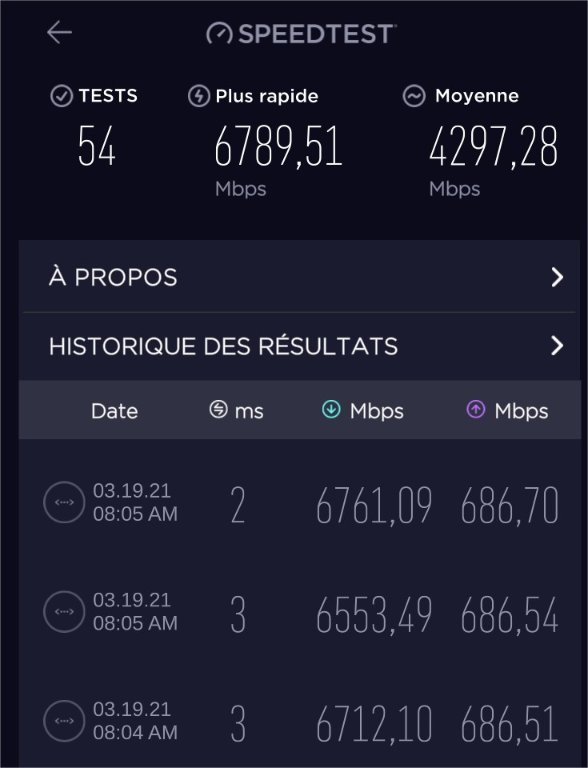

  • Petit test ce matin, ça bombarde pas mal :
    Vu 9466 fois
  • Essaie un dimanche matin, de très bonne heure.
    C'est là que j'ai obtenu le meilleur résultat... :mrgreen:

  • Le problème est inhérent au matériel acheté, je pense.
    Pour moi, hormis un message de Flexboot au lancement de la machine, pas de souci comme le tien.
    Pour ce qui est du débit, comme je l'ai déjà précisé, c'est très très variable et tient compte de plusieurs paramètres: l'heure et le jour, le serveur, la charge ponctuelle du serveur, le potentiel de la machine de test.
    Comme suggéré dans mon précédent message, essaie demain matin, avant l'heure des poules, et ton résultat devrait causer un peu plus... ;)
