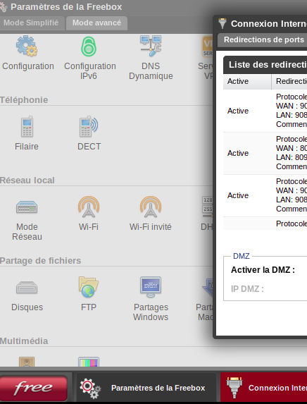

Je te conseil plutôt les copies d'écran via freeboxOS, au moins tu seras sûr de pouvoir remettre ta config comme elle était ...
[attachment=0]Capture du 2018-12-09 21-39-45.png[/attachment]
Capture du 2018-12-09 21-39-45.png (69.45 Kio)Vu 20424 fois

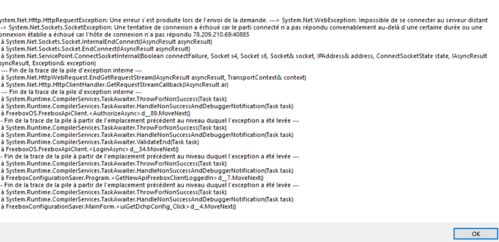

Re
J'ai recu le nouveau serveur revolution.
Une partie de la config a été auvegardée mais pas tout (les baux DHCP notemment, le plus chiant quoi...)
Le programme de sauvegarde n'arrive plus a se connecter a la freebox et je n'ai pas de demande d'autorisation qui apparait sur le serveur.
J'ai desinstallé et resinstallé le programme ainsi que changelent de token API mais rien...
Voici le message en pj

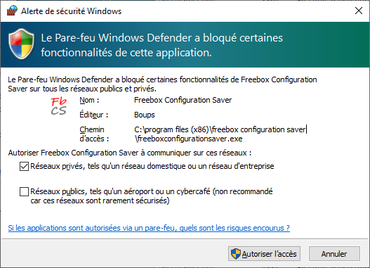

Est-ce que l'application n'est pas bloquée par le pare-feu de Windows ?
Lors du premier lancement, une fenêtre demandant l'autorisation pour le pare-feu est demandée. (voir image jointe). Il faut autoriser l'accès.
Sinon, dans les "règles de trafic entrant" du pare-feu, il devrait y avoir deux règles pour l'application "Freebox Configuration Saver" (une pour le protocole UPD et l'autre pour TCP). Il faudrait essayer d'affecter l'action "Autoriser". Ces règles permettent de recevoir la réponse de la Freebox lors de la recherche de la box avant connexion.
