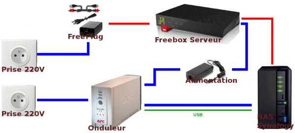

  • Les signaux CPL ne passent pas à travers un onduleur, il faut brancher la partie CPL sur une autre prise.
    un exemple:

    par contre, vu comment est fait le cpl noir, comment fait-on pour mettre le serveur sur l'onduleur et le cpl sur une autre prise ?...là je ne vois pas trop..
  • Tu branches uniquement l'alimentation, celle fournie, sans raccorder le CPL du serveur à l'onduleur.
    De l'autre côté, tu commandes un second boitier d’alimentation CPL sur la boutique Free, que tu branches à ta prise indépendante, dont tu ne raccordes que le câble de liaison Ethernet au serveur.
    Ou tu fais l'acquisition de deux boitiers d'une marque à ta convenance, en remplaçant donc aussi le boitier CPL de ton player.
