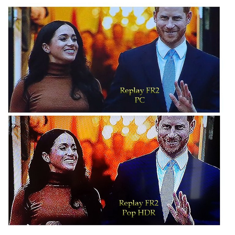

    Je viens de passer à Delta+Pop en venant de la Revolution+Firestick.(avec Netflix, Amazon, Molotov)+TNT
    Sur la Revolution , j'avais une image bof-bof avec un son poussif, qui n'existait pas avec Firsetick et TNT.
    Avec la Pop, j'ai récupéré un son tres correct en puissance, et un image dopée par le HDR permanent.
    qui amplifie les couleurs même quand elles n'en ont pas besoins surtout si l'image n'est pas bonne.
    En comparant, surtout des images studio déjà bonnes, ca bascule dans le "pas terrible" (un visage devient bronzé, les cheveux brillent comme à la Brillantine d'avant guerre, la barbe devient carrément grise, etc ....). Si l'image est ratée cela devient l'horreur .
    Vu 27454 fois
    Autant en photo je pratique le HDR à bon escient depuis 10 ans, autant l'usage systématique par la Pop est à proscrire.
    Le Dolby Vision qui s'en approche, est préparé en labo en post production, pas en mode brute.
    Résultat : la pop ne sert à rien, ma femme refusant de l'utiliser.

    Il faut faire la mise a jour android qui ne se lance pas automatiquement contrairement aux mises à jour OQEE. Cette maj amène l'option permettant de désactiver le HDR 10 lorsque ce n'est pas utile.
    A titre personnel et, essuyant toujours les plâtres de l'horrible mini "4k", je suis plutot agréablement surpris par ce boitier pop.
  • Bonjour Jerry128,
    il vous faut désactiver le HDR forcé par défaut pour avoir une image correct.
    Paramètres (roue crantée)/Paramètres avancés /Affichage/Activation HDR
    choisir HDR activé uniquement pour les contenus HDR

    Je tente demain.

    Voila c'est fait et effectivement le HDR systématique est retiré (curieux que ce soit l'option par défaut)
    Il fallait le trouver ce réglage, d'autant que je pensais que ce n'était pas encore possible.
