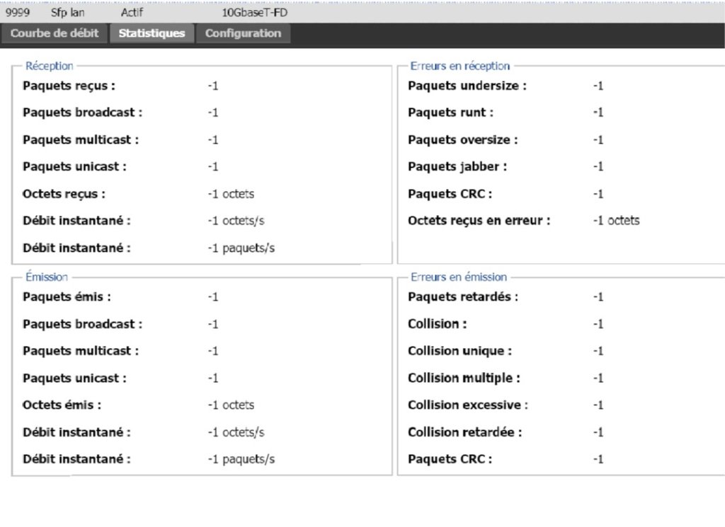

    interface freebox pour reconnaissance avec cable AOC 15M, Default de reconnaissance, mais câble fonctionel
    interface freebox pour reconnaissance avec cable AOC 15M, Default de reconnaissance, mais câble fonctionel Vu 56256 fois

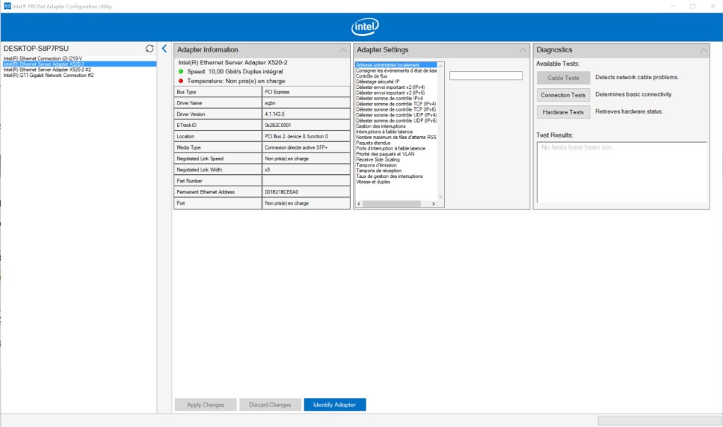

    Interface gestion NIC Intel sous W10pro, avec la carte X520-DA2 en 10GBits/s Full Duplex.
    Interface gestion NIC Intel sous W10pro, avec la carte X520-DA2 en 10GBits/s Full Duplex. Vu 56256 fois

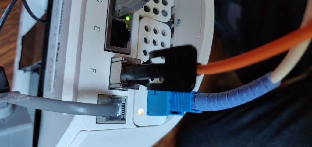

    Cable AOC-15M dans prise SFP+ de la freebox serveur delta.
    Cable AOC-15M dans prise SFP+ de la freebox serveur delta. Vu 56256 fois
