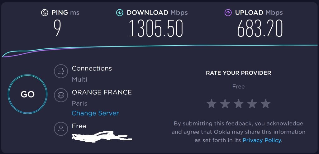

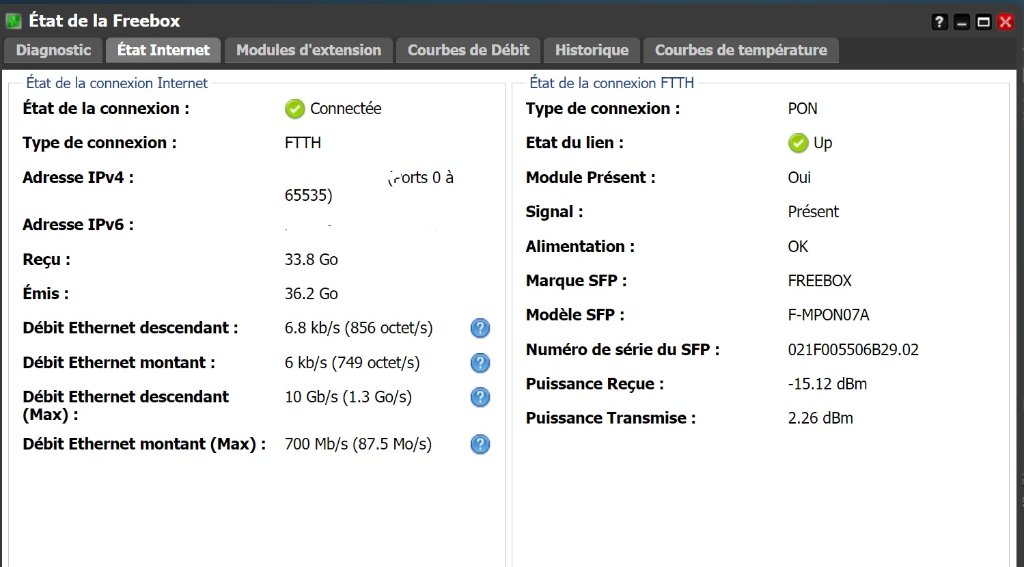

  • Bonjour à tous
    je suis connecté à la fibre free en 10G cependant je plafonne à 1.2 G ...en download (voir images ci-dessous), j'utilise ce routeur https://www.qnap.com/fr-fr/product/qsw-m408-4c qui est relié au port SFP+ de la DELTA. Puis je suis relié depuis le routeur à un port RJ45 10G avec un RJ45 de CAT8 de 20 mètres à mon pc connecté à ce RJ45 avec : https://www.amazon.fr/gp/product/B07BZR ... UTF8&psc=1
    est ce normal d'avoir un tel débit ?
    ETAT FIBRE FREE.jpg (75.47 Kio)
    Vu 6711 fois
    free fibre en 10g B.jpg (50.12 Kio)
    Vu 6711 fois
  • Ce qui me surprend, c'est le plan de ton routeur:
    Vu ainsi, on pourrait croire que les ports 10 Gb/s seraient réservés QNAP.
    Maintenant, n'étant pas spécialiste en la matière, peut-être que c'est juste pour aérer leur plan...

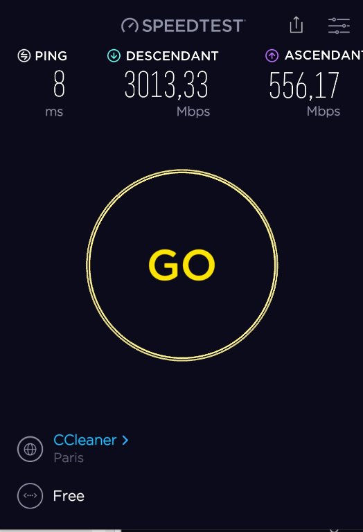

    Par contre, est ce que tu effectues bien tes tests sans rien d'autre de connecté et aucune application lancée, en passant par l'application Speedtest et non par un navigateur ?
  • Oui je la lançais avec le navigateur, ci dessous le résultat avec l'appli et rien qui ne tourne derrière ...
