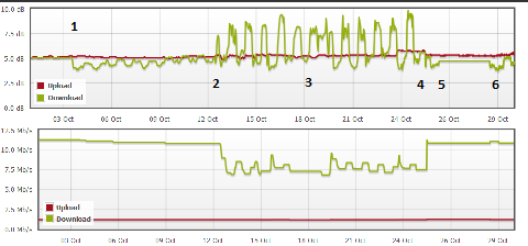

J'ai récemment déplacé ma Freebox du bureau vers le garage pour optimiser mon réseau local et j'observe une perte de débit en download.
Auparavant j'étais branché sur une prise gigogne dans le bureau à 4m de mon DTI dans le garage.
Aujourd'hui je me suis branché sur la prise du DTI du garage (de ce fait court-circuitant mon réseau tel interne) et je m'attendais à une amélioration vu que la distance était réduite et c'est tout le contraire.
Le cable RJ11 (utilisé aux 2 emplacements) qui relie la box est celui d'origine de ma delta. J'ai vu que certains s'en plaignaient.
Ce cable RJ1 passe maintenant devant les goulottes des cables électriques de la maison. Suffisant pour perturber selon vous? Si j'achète un cable RJ11 plus blindé, ça peut le faire?
Des idées?
Perte de débit & augmentation de marge de bruit
Après quelques tests de positionnements et en observant la variation des perturbations, il semblerait bien que je reçoive des perturbations probablement sur le cable RJ11 mais sans certitudes.

J'ai solutionné mon problème et je vous poste ici mes observations si cela peut vous aider.
Mes actions et observations
1 : Ma fbx était sur une multiprise, je l'ai branchée directe au mur, apparition d'un bruit mais je ne m'en étais pas rendu compte
2: Je déplace ma fbx au garage pour supprimer un routeur dans mon installation qui ne faisait pas bon ménage avec le répéteur wifi : apparition franche de mes problèmes et perte de débit
3: achat d'un nouveau cable rj11 (soit disant blindé), pas de changement
4: J'ai débranché le câble qui partait de mon DTI vers l'ancienne prise tel de mon bureau et là miracle chute du bruit et je récupère mon débit
5: je remets ma fbx sur ma multiprise
6: j'enlève ma fbx de la multiprise
Mes conclusions
En théorie quand on branche un rj11 sur le DTI c'est sensé shunter le reste de l'installation, il n'en est rien. Donc débranchez toutes les prises tels qui ne vous servent à rien. J'avais déjà observé un léger mieux il y a un an quand j'avais supprimé 2 prises tels de mon installation.
Changer le cable RJ11 n'a servi à rien donc pas la peine de s'énerver de ce côté
J'ai jeté un oeil plus attentif à ma "multiprise" vieille de 15 ans auquel je n'avais pas prêté attention. C'est en fait c'est une multiprise APC parafoudre, parasurtenseur et a priori elle protège bien la freebox de "signaux perturbateurs venant du secteur".
Je vais la rebrancher de ce pas car ma freebox l'adore a priori
Voilà en espérant que ça pourra en aider d'autres...
