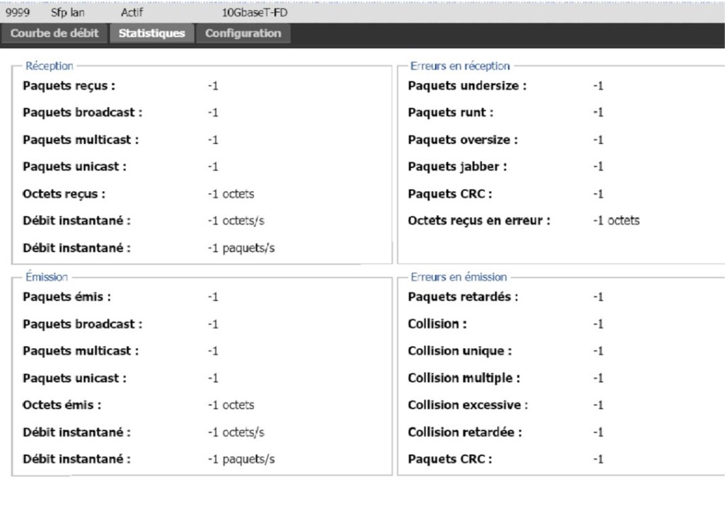

    interface freebox pour reconnaissance avec cable AOC 15M, Default de reconnaissance, mais câble fonctionel
    interface freebox pour reconnaissance avec cable AOC 15M, Default de reconnaissance, mais câble fonctionel Vu 56213 fois

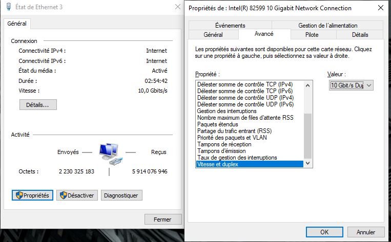

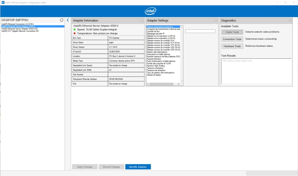

    Interface gestion NIC Intel sous W10pro, avec la carte X520-DA2 en 10GBits/s Full Duplex.
    Interface gestion NIC Intel sous W10pro, avec la carte X520-DA2 en 10GBits/s Full Duplex. Vu 56213 fois

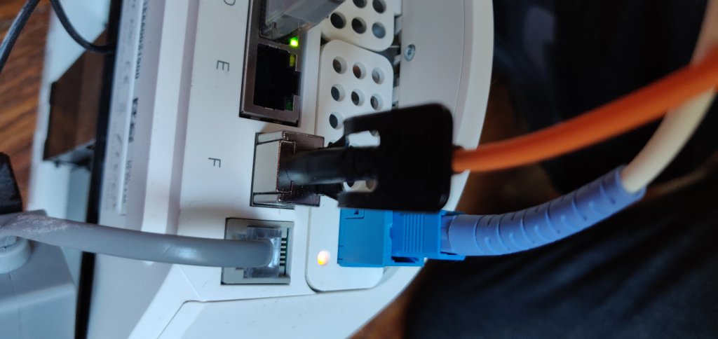

    Cable AOC-15M dans prise SFP+ de la freebox serveur delta.
    Cable AOC-15M dans prise SFP+ de la freebox serveur delta. Vu 56213 fois

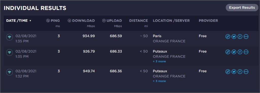

    Le problème, c'est que j'ai toujours un débit de 1Gb/s est non 10Gb/s en SFP+
    Est-ce que une personne pourrait m'aider à comprendre pourquoi j'ai du 1 Gb et non du 10Gb
    s'il vous plaît
    merci d'avance
    État de ma connexion sur mon pc
    État de ma connexion sur mon pc Vu 51472 fois
    Test de débit sur Speedtest en SFP+
    test de debit sur Speedtest.JPG (20.82 Kio)
    Test de débit sur Speedtest en SFP+ Vu 51472 fois

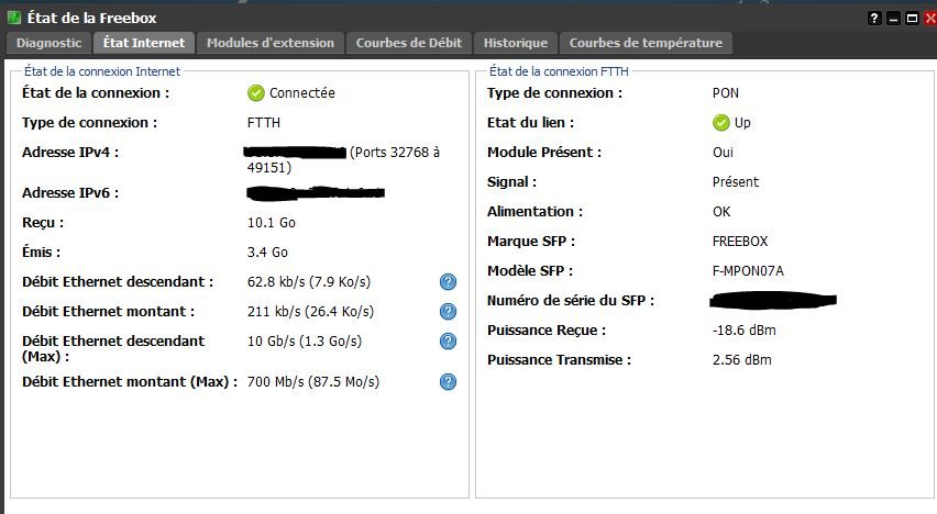

  • La liaison fibre avec Free est-elle en 10G ou en 1G ?. La liaison peut être en 10G-PON (10G) ou en P2P (1G), ou matériel du Nro qui n'est pas encore migré en 10G.
    > migré en 10G.
    Bonjour Melleray,
    Oui j'ai la fibre 10G-PON
    etat de connexions.JPG (71.16 Kio)
    Vu 51448 fois

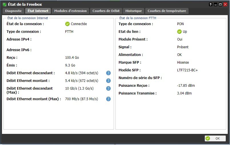

  • Hello, alors je tente d'alimenter ce topic pour essayer de comprendre.
    J'ai donc bien la Freebox Delta et apparemment bien en 10G au niveau du NRO:
    Vu 49197 fois

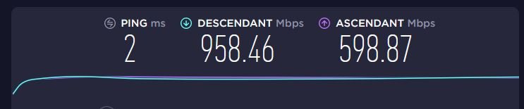

    J'ai fait des tests sur Speedtest :
    Vu 49197 fois
    Jusque là, rien d'anormal car réseau en 1G sur mon pc de test.

  • Tu es donc bien éligible au 10 Gb/s, mais à la condition d'avoir une carte réseau qui accepte ce débit.
    Sinon, tes tests sont conformes à ceux que l'on peut attendre en Gigabit.
