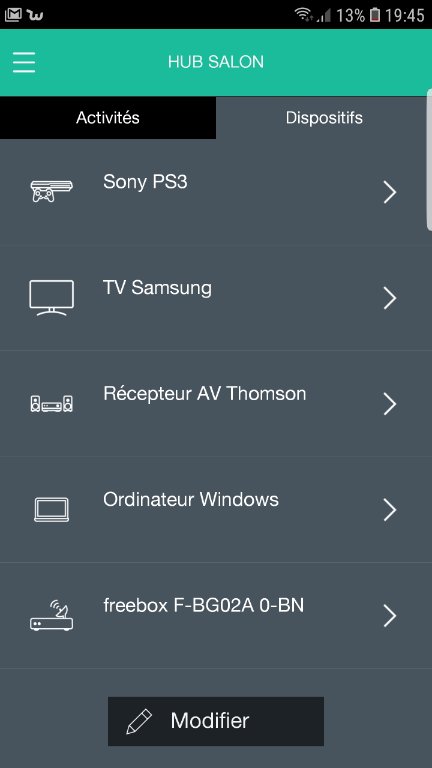

merci jcp78 pour ce tuto. moi de mon côté le hub a reconnu que 2 fois la box en mettant clavier harmonu comme tu le decrit et même réussi à l appairer une seule fois. mais sans rien de plus.
du côté de mon appli harmony mon hub à trouvé une freebox qui correspond aux références de ma pop ( photo en pièce jointe), mais rien n ai utilisable avec la télécommande universel. du coup je n arrive pas en faisant la recherche de nouveaux périphérique de mon hub à trouver la shield tv comme tu le dit?
c est vraiment compliquer a mettre en oeuvre tous ça.

a force de chercher à résoudre les problèmes de connection de la freeplay pop et mon hub harmony( toujours sans reussite).
je me suis rendu compte que quand j allume la free play avec la télécommande d origine, ma tv samsung s allume en même temps sans aucune autre telecommande.
donc sur çe, j ai essayer de changer les chaînes avec la télécommande samsung et la miracle ça marche. (le seul problème c est qu il y a que les numéros qui fonctionne et pas le p+ et p-).
Donc j ai juste associer à mon hub harmony ma telecommande samsung et ma telecommande de l ampli son.
l'avantage de la harmony elite c est que l on peut créer les logos des chaînes. du coup je change les chaînes soit en numéro ou avec les logos sur le tactile de la elite.
et cerise sur le gâteau, les touches directionnels (haut, bas, gauche, droite, et ok du centre) fonctionnent aussi ainsi que la touche retour qui est sur la harmony elite sur exit.
donc pour faire simple casiment toutes les fonctions d origine de free fonctionnent.( play, pause, enregistrer... et le menu android.)
si ça peut vous aider.

Bonjour j'ai réussi à piloter le player pop avec mon hub harmony. Il suffit d'aller dans dispositifs, puis ajouter un dispositif, ensuite dans fabricant mettre free Télécom et dans modèle freebox pop. Le dispositif existe bien. Il faut ensuite l'appairer en Bluetooth. Une fois fait il faut juste changer le système d'alimentation du dispositif dans l'application harmony. Et mettre que l'appareil s'allume et s'éteint avec 2 boutons différents (même si ce n'est pas le cas). Enregistrer le tout et cest bon tout fonctionne correctement

Je confirme, ja' une harmony + Hub et ça fonctionne avec :cedric380 a écrit : ↑08 août 2020, 08:55 Bonjour j'ai réussi à piloter le player pop avec mon hub harmony. Il suffit d'aller dans dispositifs, puis ajouter un dispositif, ensuite dans fabricant mettre free Télécom et dans modèle freebox pop. Le dispositif existe bien. Il faut ensuite l'appairer en Bluetooth. Une fois fait il faut juste changer le système d'alimentation du dispositif dans l'application harmony. Et mettre que l'appareil s'allume et s'éteint avec 2 boutons différents (même si ce n'est pas le cas). Enregistrer le tout et cest bon tout fonctionne correctement
fabricant Free Télécom
puis taper Freebox pop dans modèle
Ca affiche "Free Telecom Récepteur satellite" mais c'est bon.
Ensuite, avec la télécommande Pop, sur le player, aller dans Paramètres, ajouter un accessoire. Le Harmony Hub apparaît comme clavier Harmony.
Par contre, je ne sais pas si c'est possible d'ajouter à la télécommande Harmony les touches Free, Netfflix et Prime de la télécommande Pop...

Bonsoir messieurs,
Je suis en ce moment même de faire vos 2 solutions... et aucune ne marche. J'ai la Elite et le Hub. D'ailleurs, comment appairer en bluetooth ? J'ignorais que le hub l'était, je croyais qu'il n'était qu'IR...
Tout ça pour dire que je suis en "recherche d'accessoires" sur le freeplayer mode TV et il ne trouve rien.
J'ai viré l'ancien lecteur free (en Revolution, avec le ir usb), au début je n'avais pas vu que ça m'avait du coup viré carrément l'activité "Regarder la TV" :p mais maintenant c'est rétabli mais ça ne marche pas non plus.
De plus j'ai cet indicateur pour la Pop... mais la pop-up (haha) est vide -_-
https://zupimages.net/up/20/33/okzv.jpg
Que fais-je de mal par rapport à vous ? merci
