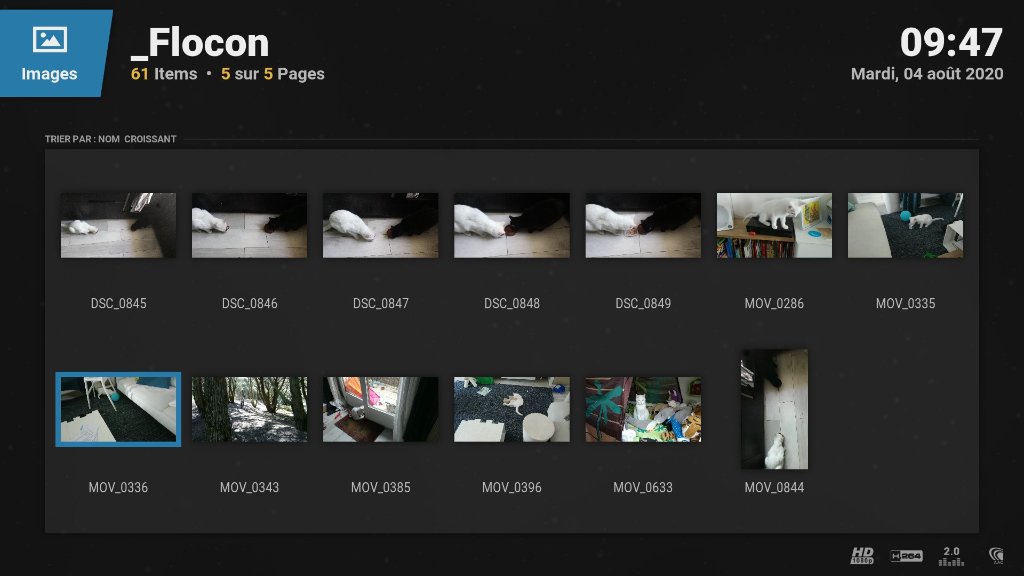

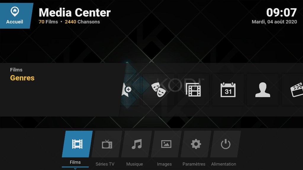

    J'ai un peu farfouillé, et finalement (pour l'instant), j'ai choisi Kodi. Ca permet d'accéder à pas mal de fichiers multimédias (du poins ceux qui m’intéressent): vidéos, photos, musique.
    En le configurant de façon un peu poussée (style de l'interface, choix de ce qui est affiché, etc), j'arrive à retrouver une configuration pas très éloignée de ce qu'on avait avec la Révolution:
    Vu 10819 fois
    Ca a l'air assez puissant et fluide. En plus les images s'affichent plus rapidement que sur la Révolution.
    Vu 10819 fois
    Mais pour résumer, il n'y a pas de solution clé en main fournie dans la Pop. Il faut bricoler soi-même pour retrouver les fonctions de média-center de la Révolution, ce qui, tout le monde en conviendra, est une sacré régression.
