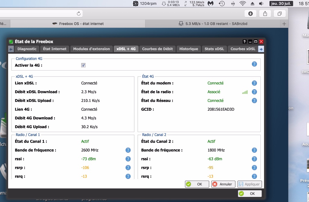

  • Salut,
    Moi mon débit a été multiplié par trois : ;)
    Capture d’écran 2020-07-30 à 18.51.08.jpg (154.15 Kio)
    Vu 4544 fois
    cdt
