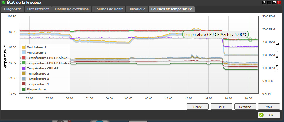

  • PI, j'ai installé mes 2 ventilateurs Noctua sous la Freebox en ayant enlevé le cache, un en entrée de flux d'air, l'autre en extraction et j'ai obtenu au moins -10 degré en quelques minutes sur tous les points de relevé de température!

  • j' aussi 2 ventilo sous la freebox mais les 2 en entrée d'air a 7 Volts, c'est moins chaud mais pas moins 10...Le ventilo en extraction tu l as mis coté droit ou gauche @cedric94 ?
  • sebngaz a écrit : 07 juin 2020, 09:36 j' aussi 2 ventilo sous la freebox mais les 2 en entrée d'air a 7 Volts, c'est moins chaud mais pas moins 10...Le ventilo en extraction tu l as mis coté droit ou gauche @cedric94 ?
    J'ai mis le ventilo en extraction à droite, sachant qu'à gauche j'ai le disque dur qui forcément obstrue un peu l'arrivée d'air
