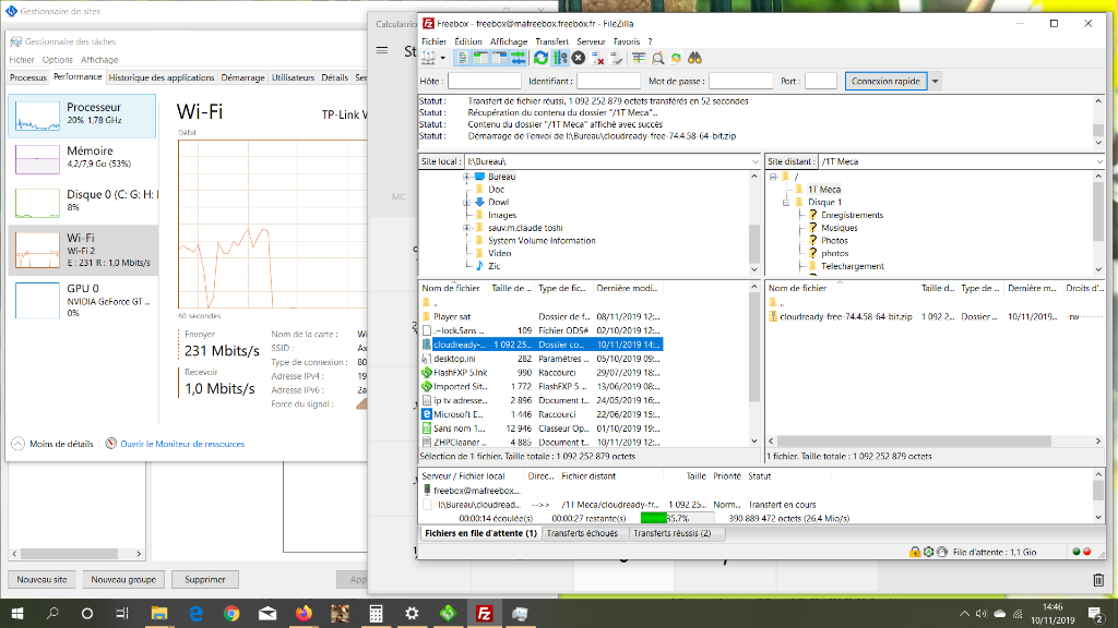

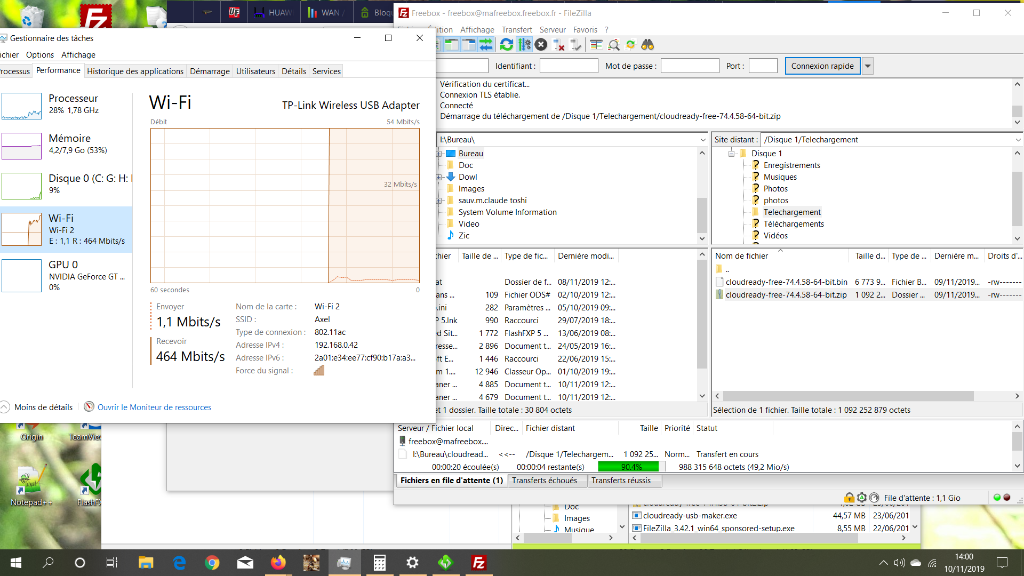

Oui, bon j'ai exagérer... Mais si tu regarde les bench ici: https://www.tomshardware.fr/comparatif- ... es-testes/ tu peu voir que les bas de gamme sont à la ramasse, et pour le DD à 40 balle fournie par Free, je ne le vois pas en haut de gamme (confirmation de mes dires en image plus bas).

Bref, je maintient que vérifié déjà la vitesse du DD utilisé est judicieux. Je n'est pas pu faire encore de bons tests vus l’'état de mon PC et l'éloignement du serveur, mais cela ne saurait plus trop tarder. En attendent, dans mon cas, je suis limité à 27Mo/s sur le DD fournis par Free, contre 50 Mo/s en SSD (quand la connexion wifi veut bien marcher), certes je suis loin des 110MO/s comme demander, mais je suis sur de la limitation de débit des DD mécanique, ou plus précisément par celui fournis par Free.
