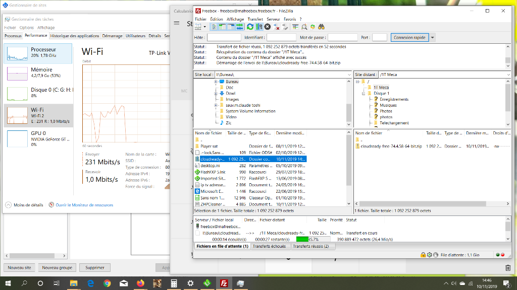

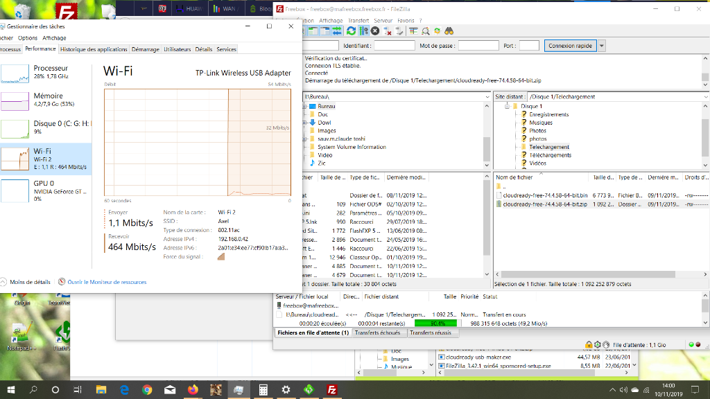

Bonjour a tous, je viens de passer en fibre avant j'etais en coaxiale 100M chez red sfr, depuis mon passage a la fibre le debit et le download sont nickel, le seul soucis que j'ai c'est que quand je donwnload un fichier directement sur le nas freebox delta ou mon ancien serveur nas maison je plafonne a 40 mo/s alors que si je le download directement sur mon disque dur du pc je monte a plus de 110 mo/s, avant je n'avais pas ca mais bon mon taux de download ne dépassait pas les 13mo/s donc je ne peux pas comparer, je ne comprends pas d'ou peut venir le probleme, je passe sois par l'ip de la freebox 192.168.0.254 ou sois par //freebox server, les deux marche pareil???? brider a 40 mais pourquoi sur le pc non??? ca fait trois jours que je suis deçu et toujours pas de solution, j'ai reformater mon pc mais rien n'a changer.
J'espere avoir été clair et surtout trouver de l'aide ici, merci par avance.

Merci de ta reponse je passe par le seedbox de la freebox pour atteindre les 110mo/s directement sur le nas, c'est le seul moyen que j'ai trouver.

Bref, je maintient que vérifié déjà la vitesse du DD utilisé est judicieux. Je n'est pas pu faire encore de bons tests vus l’'état de mon PC et l'éloignement du serveur, mais cela ne saurait plus trop tarder. En attendent, dans mon cas, je suis limité à 27Mo/s sur le DD fournis par Free, contre 50 Mo/s en SSD (quand la connexion wifi veut bien marcher), certes je suis loin des 110MO/s comme demander, mais je suis sur de la limitation de débit des DD mécanique, ou plus précisément par celui fournis par Free.

je n'utilise pas de hdd fournit par free donc je ne peux pas juger j'utilise et fait des test sur 3 hdd que j'ai meme un en sata 3 et sur les 3 j'arrive a avoir les 110mo/s en transfert par contre pour le téléchargement je plafonne toujours a 40mo/s si je passe par le pc et avec le seedbox de free j'atteint bien les 110mo/s, lincoveniant et juste de passer par leur freebox os pour télécharger a plein vitesse.
