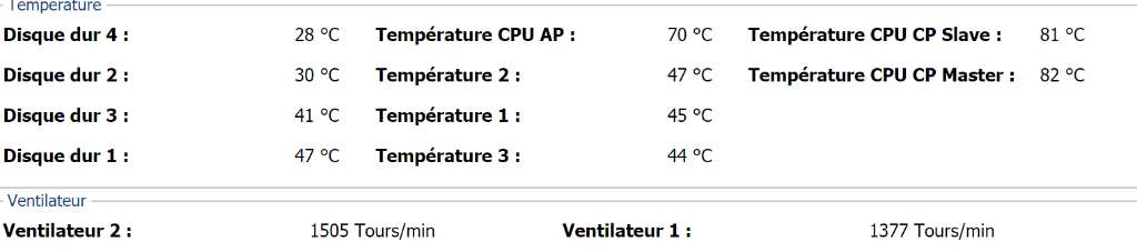

et voila les températures au repos (donc je cherche mieux....) :
(2HDD, 2SSD)
Tu devrais ouvrir une boutique en ligne, ça en intéresserait plus d'un possesseur de delta (moi le premier) et ne possédant pas d'imprimante 3D et les compétences pour le faire (perso j'étais tenté de m'en prendre une mais je devais pas être dans un good mood, ça m'a parut reloud à l'apprentissage et je cherchais aussi l'utilité d'en avoir une dans mon cas... bref).
Actuellement je tourne avec un ventilo pour pc portable (https://www.amazon.fr/gp/product/B07NMF ... UTF8&psc=1)
(2HDD, 2SSD)

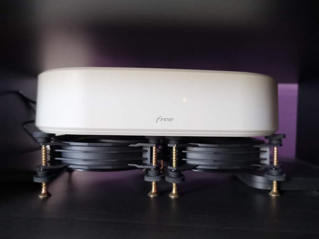

Ben du coups j'ai pris 2 ventilos sur Amazon à 1800rpm 120mm par 120mm en usb (https://www.amazon.fr/dp/B081RFS31D/ref ... nEb17PPR9M) Et j'ai fait un petit bidouillage comme ça... (les parties en contact avec la box sont en silicone). Ça à sensiblement baisser les températures mais c'est pas encore un igloo. Température de la pièce à 24 degrés

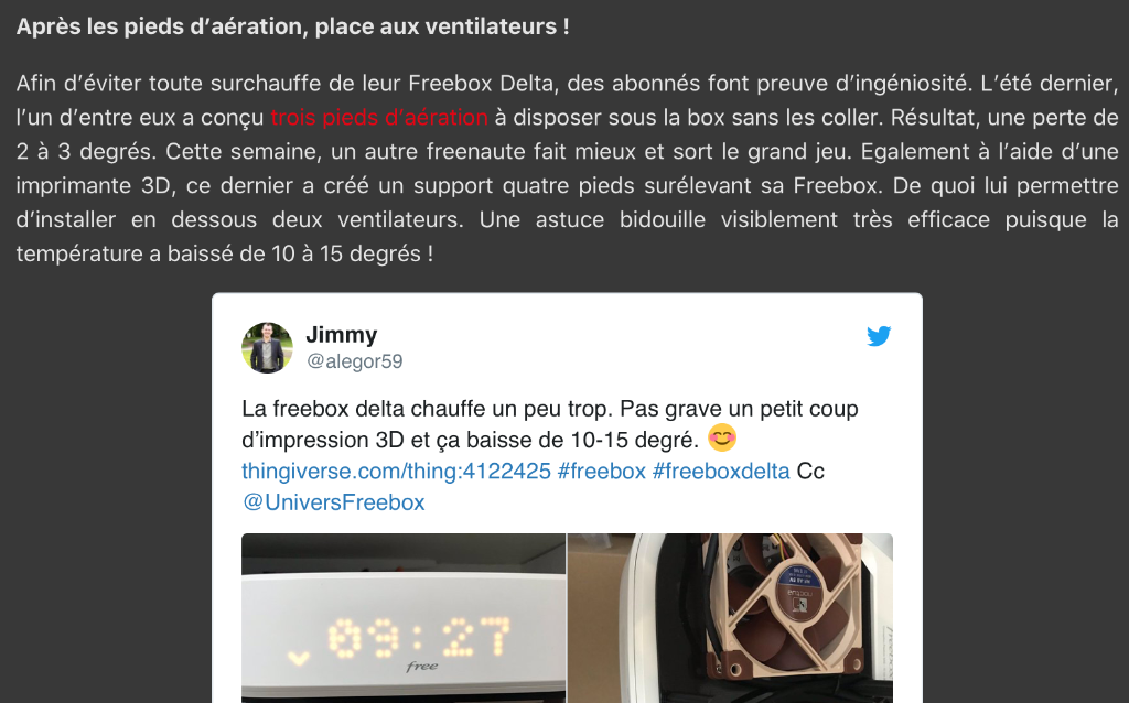

Oui surement le cc du tweet à contribuer... Dans le descriptif de thingiverse, j'ai signalé que je m'étais inspiré de ton design.PtitLuBZH a écrit : ↑25 janvier 2020, 23:04 A priori, Jimmy a eu plus de succès que moi avec son fork![]()
https://www.universfreebox.com/article/ ... ndre-l-air
Loin de moi de vouloir te voler ton idée, si ton design rentrerai dans mon imprimante, je l'aurai utilisé volontiers.

Je les avait effectivement mis côte à côte mais je t'avouerais que j'ai pas mal galère et il a fallu que je bidouille pour les rehausser sinon pas d'air flow en dessous..

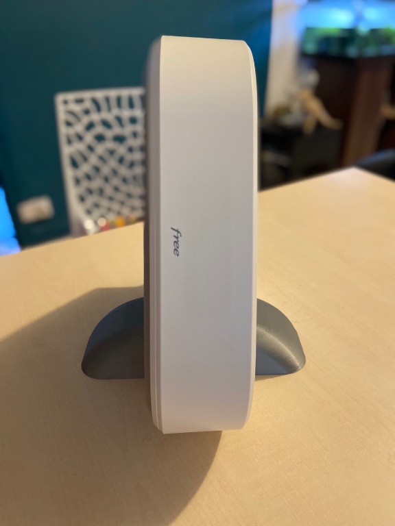

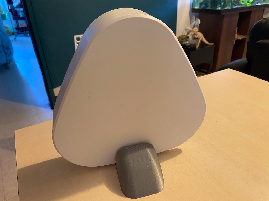

J'ai dessiné un petit support pour maintenir le serveur.
cdt
J'ai testé et pour moi, les températures sont meilleures quand la box est fermée et posée sur la tranche.
Si les disques sont sur la position basse (la plus éloignée de la CM), leurs températures sont plus basses.

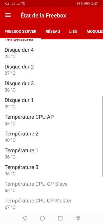

Le support de PtitLuBZH m'a fait gagner 12°C en installant les ventilos en soufflerie vers l'intérieur de la Delta, par contre en extraction je ne gagnais que 2°C.
Conclusion je vous recommande vivement les pièces réalisées en 3D par PtitLuBZH qui vous enverra rapidement un travail soigné et directement opérationnel prêt à recevoir les ventilos et s'intégrant parfaitement au serveur Delta
