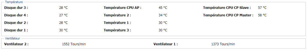

[attachment=0]2020-01-09 09_30_24-Clipboard.png[/attachment]
2020-01-09 09_30_24-Clipboard.png (44.45 Kio)Vu 6131 fois
J' ai 17° de plus sur les CPU AP/Slave/Master
Si je lance un scan sur la VM Plex, Slave et master monte à + de 90°, et le server Plex devient inaccessible

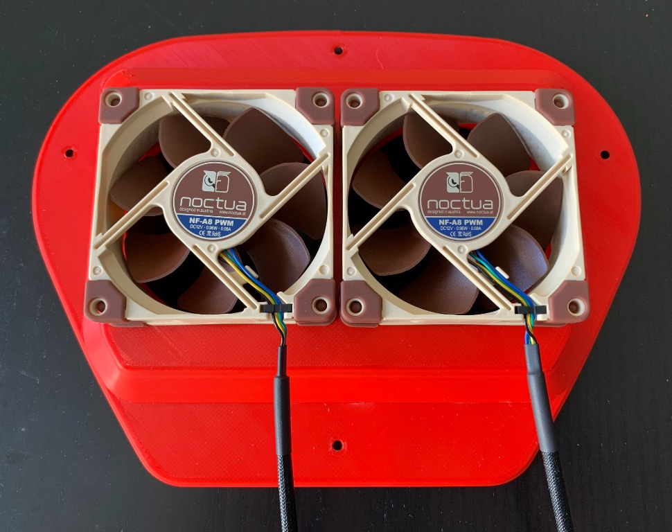

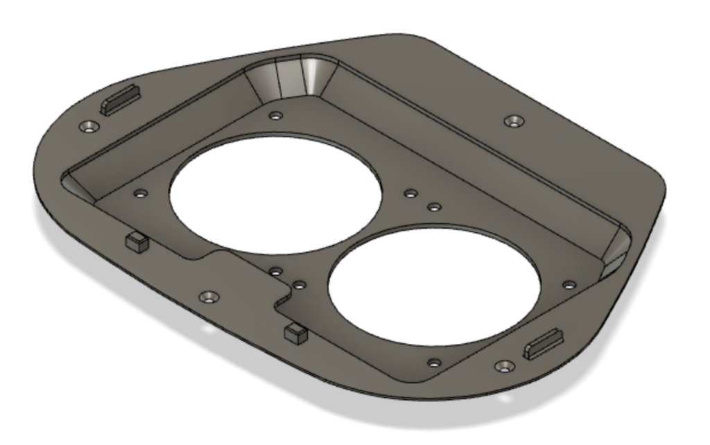

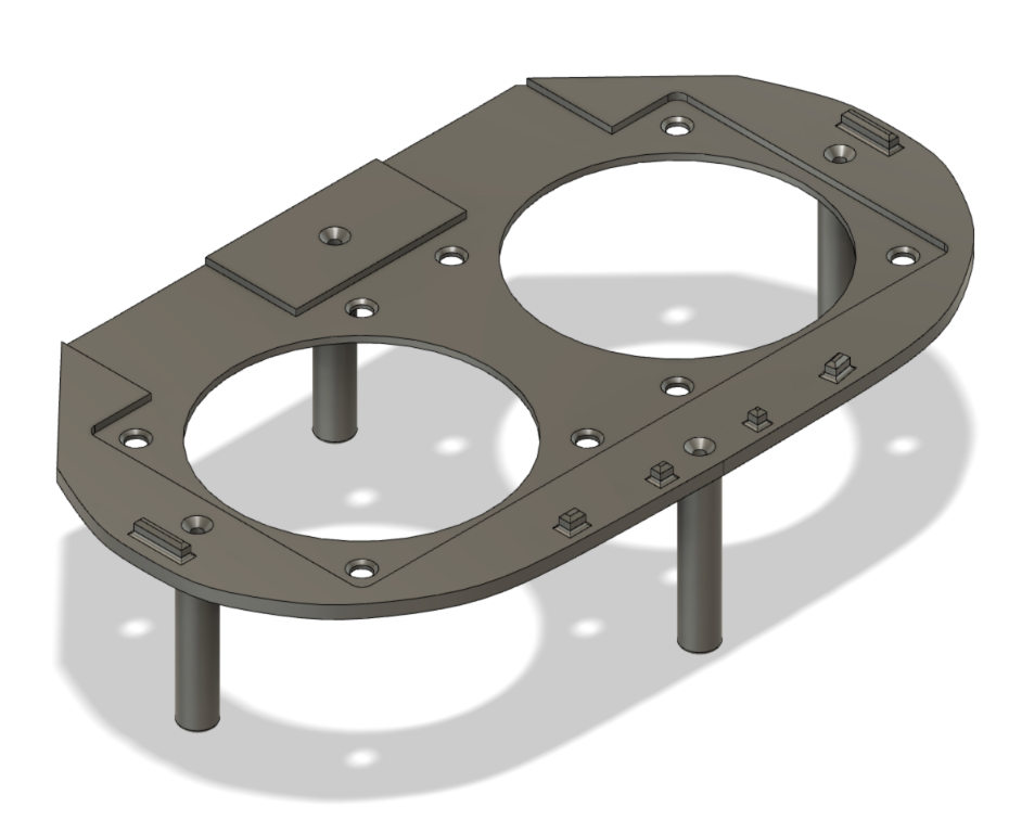

Pièce en cours de conception pour remplacer le couvercle d'origine et ajouter des 2 ventilateurs Noctua.
[attachment=0]Capture d’écran 2020-01-12 à 12.03.36.png[/attachment]
Capture d’écran 2020-01-12 à 12.03.36.png (262.36 Kio)Vu 6073 fois
Super comme initiative !
Quel est le rendu final ?
Ça avance ! Les côtes sont alignées ...
tu vas pouvoir relier les deux ventilos via un port USB?
aussi j'imagine que tu as prévu une élévation en + pour permettre un airflow?
> airflow?
Oui 2 ventilos sur le port USB via un Y fourni avec le Noctua par exemple.
J'ai des pieds de 35cm de haut ... j'affinerai si nécessaire.
Le simple fait d'avoir un couvercle ouvert a déjà bien amélioré les choses.
Par contre, je ne sais pas encore si je vais mettre les ventilos en aspiration ou en soufflage. A voir. J'ai fini d'imprimer la pièce. J'attends les ventilos.

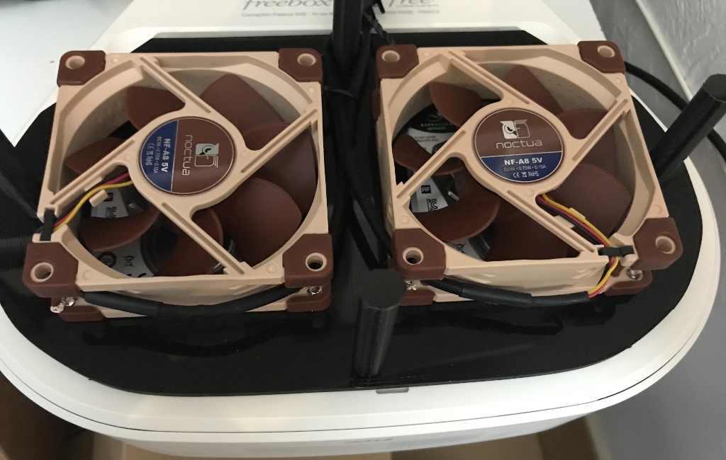

Bon j' ai gagné 13° (sur les HDD/CPUs), ce qui est enorme pour le simple ajout d'un ventilo, en extraction sur un des 2 modules à l'arriere de la box, sachant que l' autre est pris par le module fibre.
Grand merci à "PtitLuBZH" pour l'impression de la piece + ventilo, et l' envoi rapide du colis
Et oui on doit pouvoir meme faire mieux en travaillant sur cette trappe, il y a une extraction d' air au niveau des disques, on le sent en passant la main à l'endroit où l'on ouvre la trappe (de chaque coté) mais faiblard de base

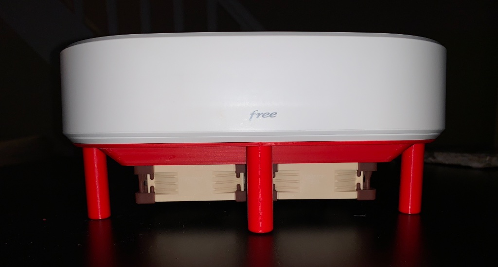

Nouvelle version ... pour permettre une meilleure ventilation et bien prendre en compte toute la taille de la baie disque notamment l'event à l'arrière ...
Capture d’écran 2020-01-18 à 14.53.34.png (263.97 Kio)Vu 5867 fois
une tuerie, ça doit être froid comme igloo dedans !
Il serait judicieux que Free en prenne note
Les températures de l'igloo
Super ! Merci pour le partage.

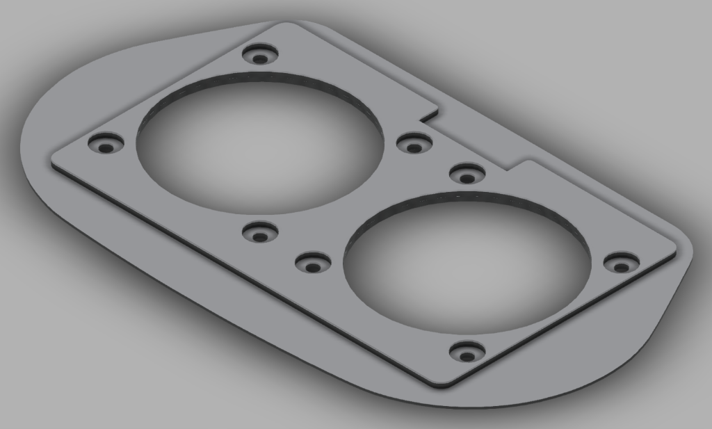

Malheureusement le STL ne rentre pas dans mon Ultimaker 3.... Il est possible de faire une version moins grande ? Tu as fait le design avec fusion 360 ? Si c'est le cas est ce que tu partagerais le fichier source fusion ?
Merci.

Moins grande ? Je ne vois pas trop comment faire.
La taille est définie par la taille de la Freeboite elle-même. La partie supérieure ne peut pas être coupée non plus car la pièce perdra en rigidité.
Seul moyen, trouver un maker sympa qui te le fera pour qq peanuts

Ah oui j'avais pas vu que la base faisait la taille de la freebox. Je m'étais basé sur la taille du couvercle existant qui rentre dans mon imprimante
Je vais essayé de trouvé un Maker ou modéliser moi meme en m'inspirant de ce que tu as fait
Tu ne partages pas ta source fusion 360 ?

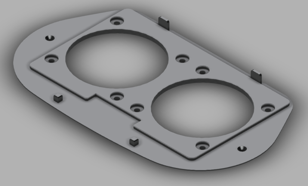

J'ai fait un petit Remix pour que ca rentre dans mon Ultimaker 3
https://www.thingiverse.com/thing:4122425

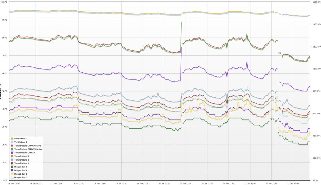

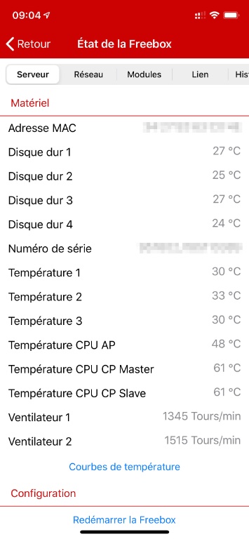

evolution temperature.png (354.61 Kio)Vu 5725 fois
Capture d’écran 2020-01-23 à 09.53.45.png (231.82 Kio)Vu 5725 fois
